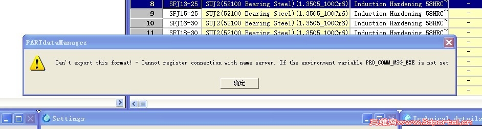

[求助] misumi零件库导出问题
发表于 2012-2-25 23:11:34 | 显示全部楼层 |阅读模式 来自: 中国江苏苏州
零件库导出不成功,老是出现问题2 b$ r2 J! u7 ]) e( \1 f# \6 t
环境变量PRO_COMM_MSG也设置了$ b4 R" G; U+ b9 s
还是不行: 1.jpg
发表于 2012-2-26 16:08:44 | 显示全部楼层 来自: 中国江苏苏州
软件没有装好  或者你的权限不够

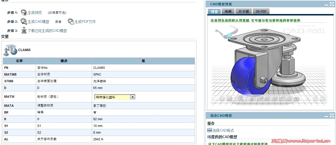

, k( T* N% i) F2 ]. o# r6 ?4 q, A2 f
. c, k/ Y2 i6 b是不是太久没有更新了?
+ c( w- @6 f+ `) F. Y可以到http://linkable.partcommunity.com/misumi_usa_inc/?prjpathinfo=misumi_usa_inc
3 \, s; j' b! {! M; ^2 {/ T注册后下载MISUMI的模型,: Q' z2 K& H! c, @2 _- n* ]8 C- H
和你光盘里的数据是同源的。9 K- s. V/ B% y! b7 e: q2 U" \9 W
你看你的光盘界面的标题栏是不是叫PARTdataManager,相当于离线版的。
1 F% Y' E, k+ |/ r这个叫PARTcommunity,是在线版的,更新也更及时,当然肯定没有光盘用着方便。( U- e8 Z, ]0 E2 a8 b
但是这里不仅有MISUMI,还有几百家厂商的模型可以下载,比如SMC, FESTO, CAMOZZI, AIRTAC等等。. \' }- s% s; b( ]% B0 p! ?" K
当然你也可以去买一个叫PARTsolutions的软件,跟MISUMI的光盘类似,但是里面的内容更丰富,有几百家厂商的产品和标准件。
# j1 S9 q  I, W/ A可以到WWW.LINKABLE.CN看一下,都是他们给做的。0 J& p; N% W$ [6 R) d
 楼主| 发表于 2012-2-26 20:34:03 | 显示全部楼层 来自: 中国江苏苏州
本人测试solidworks可以导入的,就proe不可以,我也很纳闷呢7 x2 t' s  u3 E; f8 r$ G
还是proe版本太高??
