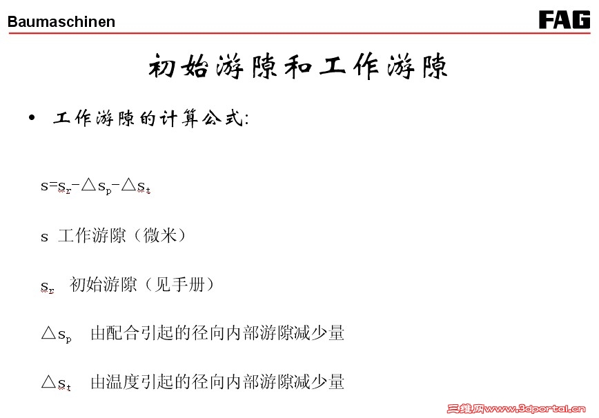

请教各位:* }% l" Q1 C" G# L; H7 E: t
      设计齿轮箱时,如何确定齿轮箱的轴承的游隙?尤其时螺伞轴上的轴承的游隙。0 M8 Q7 Q8 ?. [) d* ~( k9 w
      一般情况下,如何考虑轴承内外圈的温度差。

齿轮箱轴承游隙没有固定的模式,但有一个大致的规律。
$ {" S: B" J, p8 G7 B3 Y1.根据载荷情况,选择合适的轴承内、外圈的配合;& |% s9 ^5 O' `& P& L2 n( D
2.依配合过盈量计算游隙的减少量,还要考虑因轴承内、外圈温差对游隙的减少量。
5 M4 O0 Y6 O7 a7 Q3.按照轴承类型、大小,选择合适的游隙,如深沟球轴承常选C0、C3游隙,圆柱滚子常选C3游隙等。

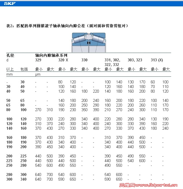

/ V) ^+ V8 s. H# q/ @4 ^4.螺伞常用角接触球轴承或圆锥滚子轴承,前者一般使用配对轴承,不需要调整;后者往往需要调整,调整游隙的依据可以是配对圆锥滚子轴承游隙表,参考附件。
hero2006 + 5 应助
 楼主| 发表于 2012-2-25 14:38:27 | 显示全部楼层 来自: 中国江苏苏州
请问,除了查表,有具体的计算方法吗?因为只有通过计算才能确定所需要的游隙,然后再根据计算出的游隙对照轴承样本的相应游隙选择轴承。

$ k4 Y) H8 P7 W球轴承的工作游隙比较小(具体数据说不准,约0-20微米),滚子轴承的工作游隙比较大(约10-30微米),大轴承的工作游隙较大。
8 q4 f& a, J3 t$ J# Z具体计算请参考FAG计算方法,内外圈温度差一般按5-15℃计算。

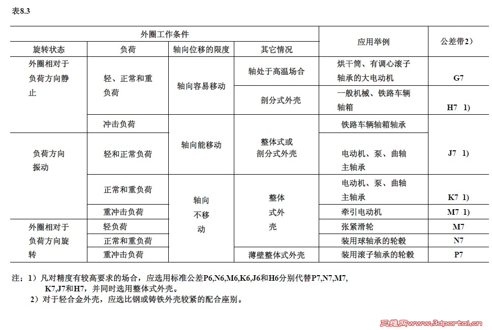

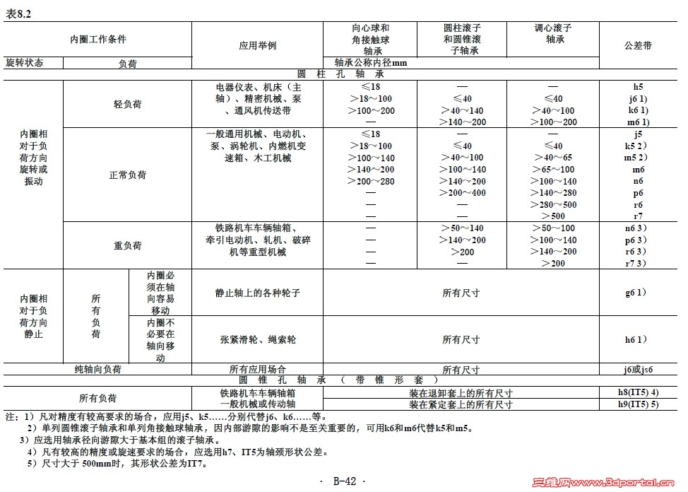

 楼主| 发表于 2012-2-25 18:49:08 | 显示全部楼层 来自: 中国江苏苏州
我主要指轴承在正常工作时内外圈的温度如何确定,根据负荷情况如何确定内圈与轴、外圈与壳体的过盈或间隙大小如何确定,工作游隙的公差如何确定。
