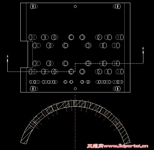

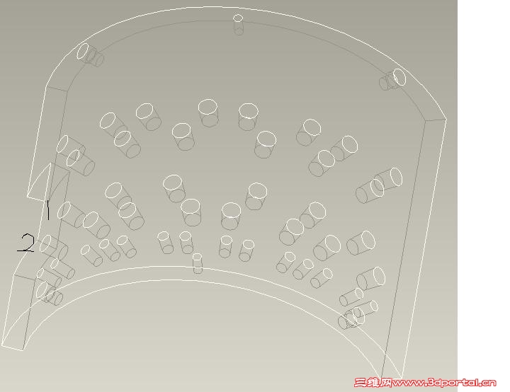

请问各位大虾,像这种圆弧面上的转折剖怎么做,如下图
$ Y. G& Q3 A5 `" x: b" [- r我想把1和2这两排孔在一个剖视图中表达,该怎么做转折剖 未命名1.JPG 未命名.JPG

发表于 2012-2-24 20:25:40 | 显示全部楼层 来自: 中国广东东莞
什么版本的?
 楼主| 发表于 2012-2-24 20:28:06 | 显示全部楼层 来自: 中国山东青岛
proe4.0M060
发表于 2012-2-24 20:41:01 | 显示全部楼层 来自: 中国广东东莞
已经画出。没什么难的,与普通台阶剖视是一样的做(在top面上画剖切线)。

 楼主| 发表于 2012-2-24 20:58:16 | 显示全部楼层 来自: 中国山东青岛
我的意思是如果将这两排的每个孔都剖要怎么做
/ b& K; P7 t% `! b) A% h7 ]这样剖两边就不一样了(但是这样表达也没错)

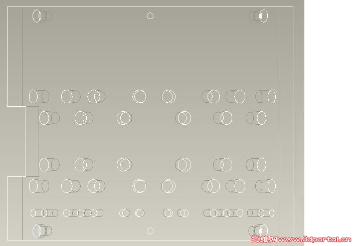

 楼主| 发表于 2012-2-24 21:08:27 | 显示全部楼层 来自: 中国山东青岛
忘了说了,这两面的孔不是相对于垂直中心线完全对称的,看一看骨架模型中“片子外轮廓及分布位置”这一步应该可以看出来
 楼主| 发表于 2012-2-24 21:09:34 | 显示全部楼层 来自: 中国山东青岛
7#的方法在剖视图中标注孔的角度分布的时候就不好表达了
发表于 2012-2-24 21:09:45 | 显示全部楼层 来自: 中国广东东莞
我的意思是如果将这两排的每个孔都剖要怎么做' M( }- o! d- b7 c
这样剖两边就不一样了(但是这样表达也没错)9 u+ ^1 f: s7 q$ z
lq19880211 发表于 2012-2-24 20:58 http://www.3dportal.cn/discuz/images/common/back.gif
( H, C, Z0 s* @4 _2 K, i1 ]在一个视图内表达出两排孔的剖视有这个必要吗?孔的直径一样就可各剖一半。% P4 ?5 C; z- e) s4 {5 V
可一个俯视图,一个仰视图各剖一排孔,图面清晰直观。
 楼主| 发表于 2012-2-25 13:31:58 | 显示全部楼层 来自: 中国山东青岛
各剖一半是可以,但是在剖视图中孔的角度分布表达不清楚(不对称,相差一度),我开始是做了四个剖面的,前边的4排孔我全剖了,这样在一张图上放不开,我把这个零件用两张图来表达,领导在审核的时候说要在一张图纸上表达,不要分两张图,将那两排孔做一个剖视,这把我给难住了,不会剖了,我真是无语了。
