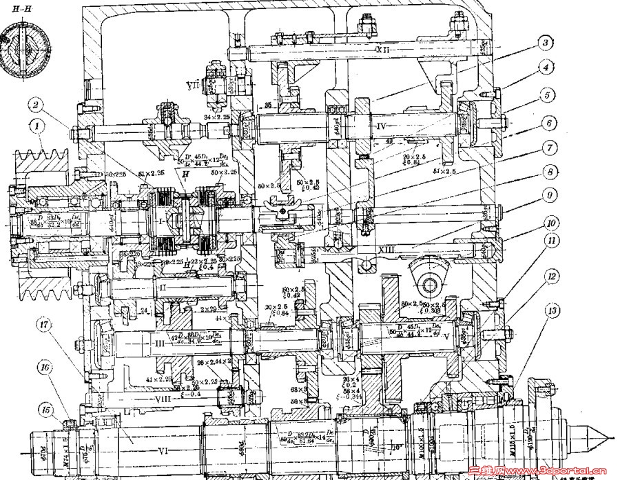

[求助] 车床传动系统中的BUG
发表于 2012-2-23 13:26:21 | 显示全部楼层 |阅读模式 来自: 中国四川资阳
请各位老师看图:5 K5 ?3 t) V# z  Z0 z0 ?& J
# @2 ~1 ^1 U* }( G, Z( V( y  v: D
图中 轴8与轴5(根据图:学生理解)同时传动力跟主轴,这样做是错误的??
% L: B% I% O$ Z4 }
$ f9 O; Z! |/ @$ @( P$ H2 y请指教...
发表于 2012-2-23 14:12:09 | 显示全部楼层 来自: 新加坡
1.图片太小看不清楚
+ F3 ^. F. F! E6 V( Z2.这贴应该发到机床那个版块里吧- Z* |* J$ ?9 X+ Q, b
3.楼主仔细看看是不是有档?一般机床主传动都是分档的,有换挡油缸、拨叉控制的
发表于 2012-2-23 14:58:57 | 显示全部楼层 来自: 中国湖南岳阳
两处分别传入动力(离合器),带动主轴正、反转。
发表于 2012-2-23 16:53:15 | 显示全部楼层 来自: 中国浙江宁波
中间有个离合器分开着那

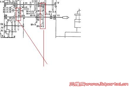

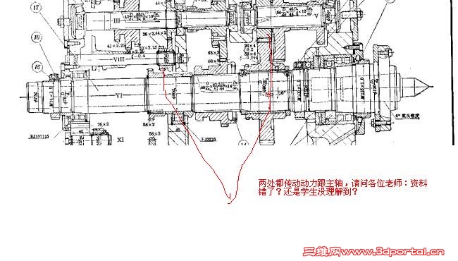

 楼主| 发表于 2012-2-23 18:46:31 | 显示全部楼层 来自: 中国四川资阳
本帖最后由 xuexi520 于 2012-2-23 18:48 编辑 & b. e1 u* H$ p6 s( j6 L
& J+ l4 O: _3 k7 A) K3 V谢谢 各位老师的帮助与指点!8 }( b0 y: w8 L' V
; X8 x6 d* F0 k4 i请看图:
0 t: X  M% ~2 m, g& c# T
7 i; w" A3 s1 W1 \2 P2楼老师:
  |8 D9 p+ B' J& X7 P( {' g/ m
$ ], Q# D+ u7 V$ J- Y学生已经找了所有涉及到这个图纸的零件图。没有找到啊。
( `# V$ q2 V1 ]4 _1 [5 t  n8 M$ g! t5 S* w
谢谢  [( ]. N' P; @) q8 l1 H6 N
" y2 N/ M9 c+ p3 u" N
3楼老师: ' k+ C- n' k% L6 `- }
. {& P1 _) d2 V3 Q& r( o& P# ^8 S
两处分别传入动力(离合器),带动主轴正、反转。———————— 如图1,红色框框示出。( D1 [$ O! U& R/ s! O
4 g. z' @: u* W! O( Z( x( I  Y谢谢
* s3 Y- y3 q8 R& J- h+ W4楼老师:
$ B1 F# {" c; q: k4 o9 [7 ^/ z$ I" [; a* Q, C1 K0 m- u
中间有个离合器分开着那————————不管离合器是否离合,都有两组动力传跟主轴
) l3 v* _, L) J6 [9 s) K+ h
9 x! I9 |' R- n' [1 w4 _8 S谢谢1 E; a" o% N$ ]/ k- ?  u8 q
7 z. l8 l2 [: }' q5 P' p0 u
$ ]: q; `0 f8 V
0 B- j7 ^6 X, y请各位老师 赐教...
 楼主| 发表于 2012-2-27 13:07:06 | 显示全部楼层 来自: 中国四川资阳
各位老师 都来顶顶帖子啊...
发表于 2012-2-27 16:26:45 | 显示全部楼层 来自: 中国湖南岳阳
齿轮26*2并没有和主轴上的齿轮啮合(注意图上画的是双点划线),而是传给下面的进给用齿轮。

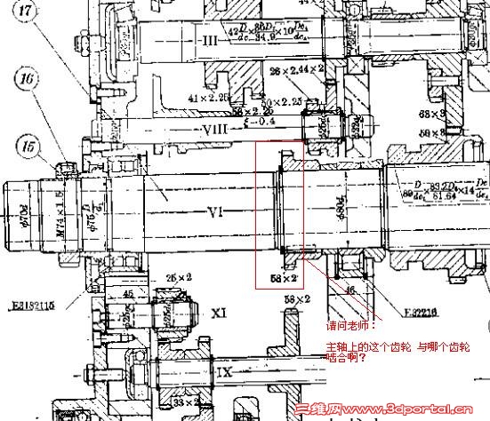

 楼主| 发表于 2012-2-28 21:04:03 | 显示全部楼层 来自: 中国四川资阳
( m3 P! p6 q8 h
, A3 D/ v' T. A! U  A# c7# TKG-09
. U1 V  f/ Q: m, F, d
8 t7 V. D4 B0 I, g3 a) S你好 !!!% q' G/ L4 c  c' {: t" ]4 ?! S: E
9 h9 F7 V& o' Q' `% E
7 Q( j- A7 x. a3 S) m3 r, F6 U
* L" t8 P8 E  x. p; @% c请老师看图(主轴上红色区域的齿轮)
$ Y2 {$ r3 D: E5 q8 M) ?5 N6 j  s1 A& v1 l6 ?! Q9 V
主轴上红色区域的齿轮与哪个齿轮啮合啊?(该不会也是传给下面的进给用齿轮吧?)& w1 j) j5 s% T. ~6 @
) f# c- w  t& T3 a5 X- B谢谢
发表于 2012-2-29 16:42:10 | 显示全部楼层 来自: 中国江苏镇江
跟正下方58齿的齿轮啮合。1:1传给9轴
