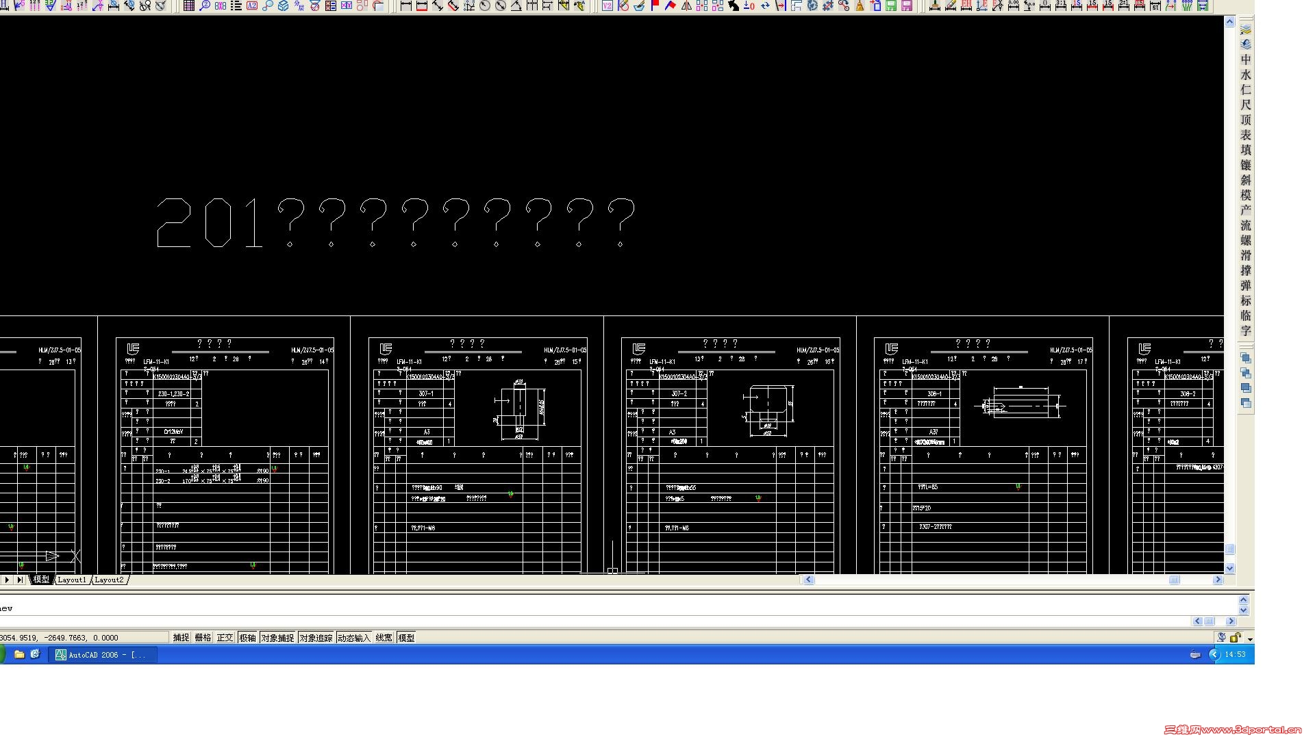

找了很久字体库,但是没找到仿宋GB_2312的字体,请高手指教一下,谢谢!!!    现在CAD文件都是乱码

我的系统是XP64位的,将XP32位CAD里的字体复制过来也还是不行,现在CAD里面都是问号。不知道我复制的对不对,请各位给个目录,谢谢!!!
 楼主| 发表于 2012-2-23 15:01:16 | 显示全部楼层 来自: 中国黑龙江哈尔滨

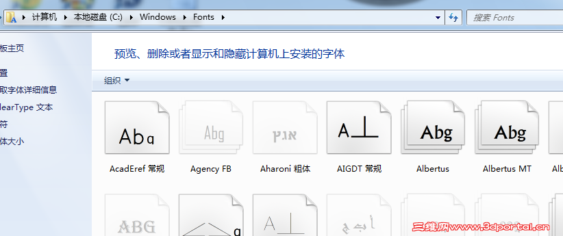

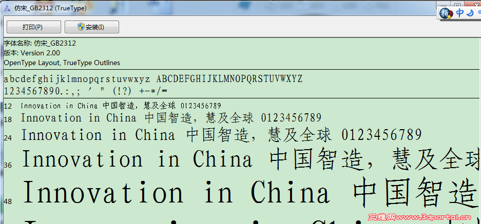

我给你一个,解压后双击点击安装,或者把ttf文件放到系统文件夹C盘Windows子文件夹的Fonts文件夹内。

刚才貌似文件太大,一个压缩包没传上来,重传下4 o' q" z# w" a7 d! j
3 o+ l: X! S) c 仿宋_GB2312.part1.rar (1.43 MB, 下载次数: 32)
