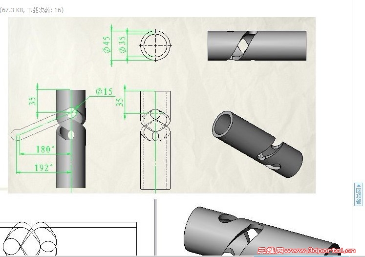

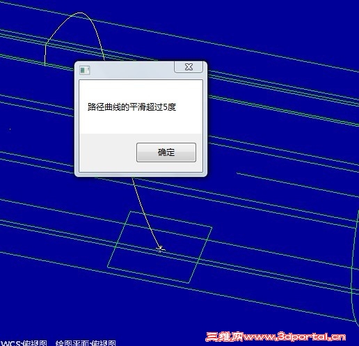

这个图大家可能在别的论坛也看到的,就是用master怎么把这个螺旋槽画起来,要的是步骤,  加工反而比画简单,看大家有什么好的办法, UG也可以说具体点,sw一点不会

这个图完全就是画出螺旋线后用扫描切除嘛。。

sw可以先画成平面的,以后用特征里的弯曲命令就可以。

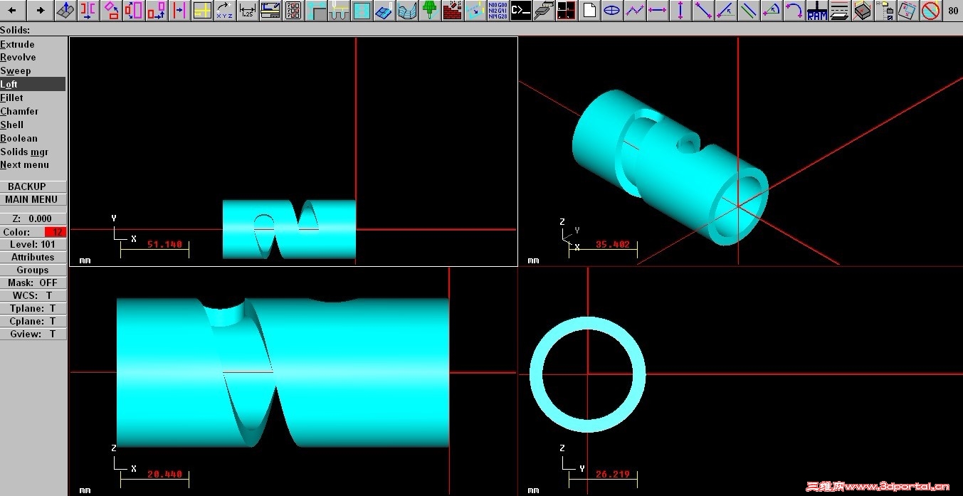

$ F( p) i$ p( i3 M, i% _" o+ ymastercam 也可以画

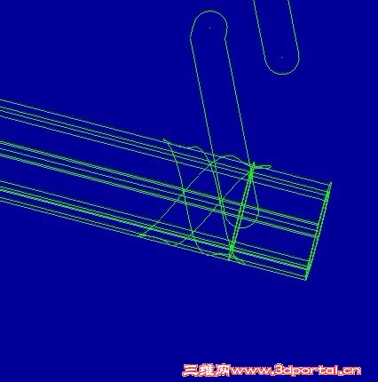

5# 1226304633 能不能说说步骤,我好长时间都没有画起来,请求大哥,,到了这步后怎么做

$ A7 J# y$ k( |) j按照版大的方法就ok啦!!先画出螺旋中心线就行了 ,不要整个轮廓。然后随便画个矩形扫描切割就好了

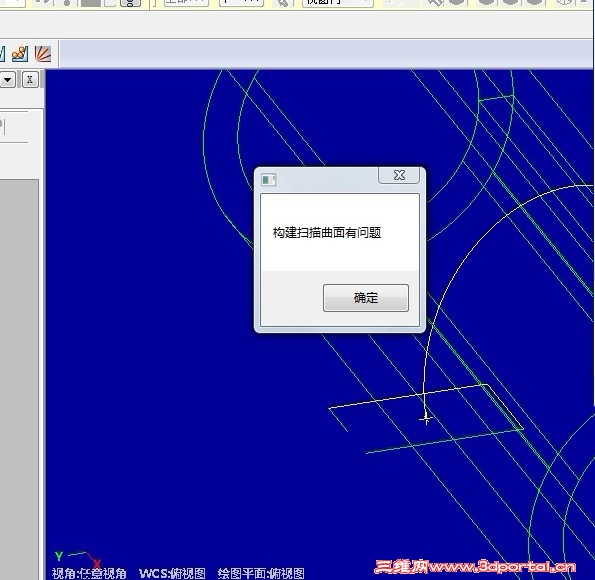

那2头的怎么做,做有这个报警
