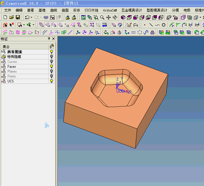

. G1 W" v! y# R4 P: v. j ww.jpg 如图上所示的红色面以前是属于E号图层的,现在我把它选择之后点击右键移动集合为LJ号层后为什么点亮E号层和关闭还能显示红色的那个面啊?感觉移动了之后LJ层被E层控制了(LJ层也可以显示跟隐藏红色的面,但是总控制还是在E层里面)!IT13的就不会,移动的图素跟以前的图册就没关系了!怎么显示都没问题!!郁闷啊 !
& K& s9 w2 x2 Q$ a老师们有什么好方法吗??

有可能是你分集合失敗..
 楼主| 发表于 2012-2-23 08:23:42 | 显示全部楼层 来自: 中国山东
2# sirhc 不能啊, 现在是E层跟LJ层都能控制那个红色的面,而LJ层还被E层给控制了!!!!

层和集合的区别?
如果你是it用户,或者以前使用过层,你就会知道集合与以前你使过的不同,但是非常类似,这有两点不同:
, D% J( D+ f- A8 E1 y) [' r' G8 k' `
1.当使用层时,如果关闭层,它里边的实体不参与显示,但集合不同,这可以按照上面描述的用显示选择集合来验证一下。
( w4 Q; e, q2 l$ a5 Z9 T
2.一个实体可以附属在多个集合,但使用层时,它仅在一个层上。如果你想用过去的方法模拟一下,你要注意的是两个简单的规则:+ j5 S" h$ y: v  D) K
A:当创建一个新的集合,总是创建一个空的集合,这就保证你不会把已经属于别的集合里的实体添加到新的实体里。8 u  f. |" _" G  D5 F$ W9 t' U  U
B:当在集合间进行实体移动时,一定要确信你使用的是移动几何选项,而不是合并实体选项,这就保证被移动的实体也移出了它以前所属于的集合。
在Cimatron it里操作层也有一些专用的工具:- k: n1 G9 O7 ?7 I& `. p) s2 Y6 t
保护-因为实体可以在多个集合里,这个功能没有什么意义,现在E版本没有这个替代功能。0 |9 A9 @( C% n
拷贝-如果你想用拷贝命令-它将拷贝的是实体层。现在E版本你需要简单地创建一个集合,再把同样的实体合并一下即可,真实的拷贝是使用编辑/拷贝几何/单个。
, [& p8 o) s% }9 a- m: ^3 n
删除–删除功能仅在层是空的时候可用,现在E版本可以在任何时候删除,所属于的实体将从集合里删除。
参与人数 1三维币 +15 收起 理由

 楼主| 发表于 2012-2-23 09:40:29 | 显示全部楼层 来自: 中国山东
4# 密密麻麻
; O3 R6 B1 F# H" K) V+ k8 f密密麻麻我使用的就是移动集合体选项啊。显示选择的几何,自己重新建的新集合,但是还是跟以前图层有牵连!!!

- _3 ]" X1 O" e帮你做了动画,认真看看吧,如果还不明白请深思:
6 ?; |2 K  A( [' L, Q1 H5 T( F' Q; P8 ~  F3 W+ d

谢谢密密麻麻。我知道是怎么一回事了,我把图档里面自带的Planes,Points,Faces 一开始都给删除了,只留个UCS层,就会导致图层没法控制了,还有就是手动更新跟自动更新应该用哪一个比较好?谢谢
