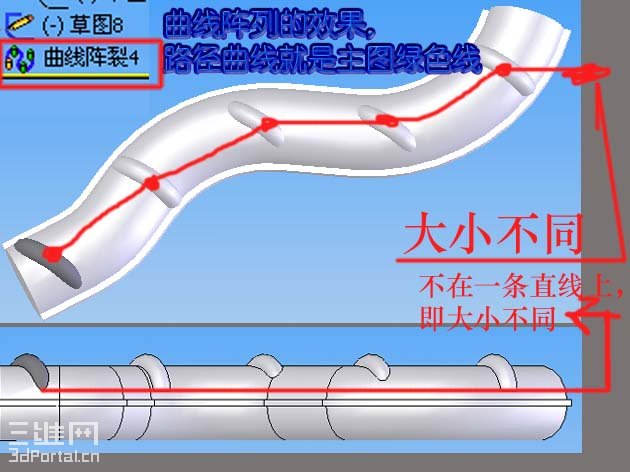

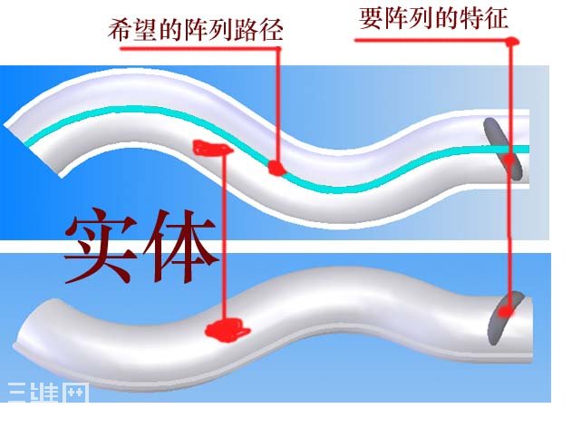

如图,我想沿波浪型的实体进行阵列,该如何操作呢!

发表于 2006-5-22 16:44:58 | 显示全部楼层 来自: 中国北京
应该保证草图平面与  路径曲线  垂直 即可

发表于 2006-6-10 23:00:00 | 显示全部楼层 来自: 中国上海
好像是你的阵列方法与曲管不匹配,最好能将 PART 传上来一看。
发表于 2006-6-11 18:04:18 | 显示全部楼层 来自: 中国吉林长春
还你的路径有问题!将你做的实体(应该是扫描出来的)的路径投影到一个平面上之后你在做阵列应该可以一样了!这个平面最好有实体的一个母线通过!
