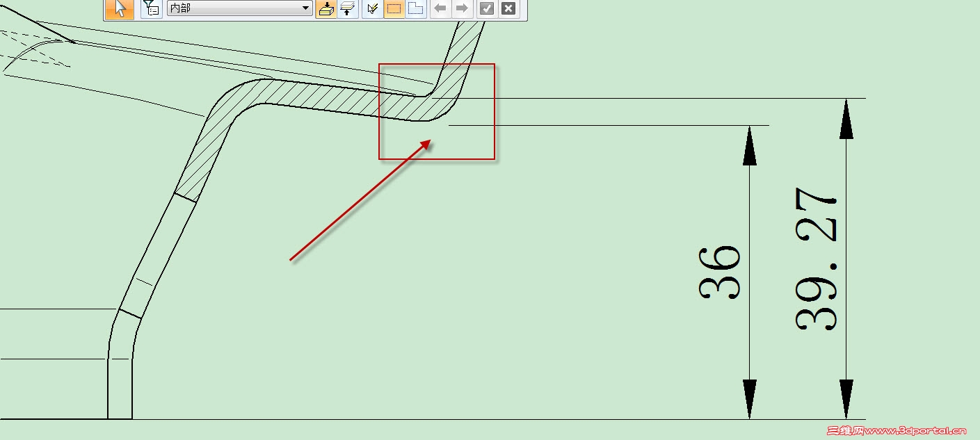

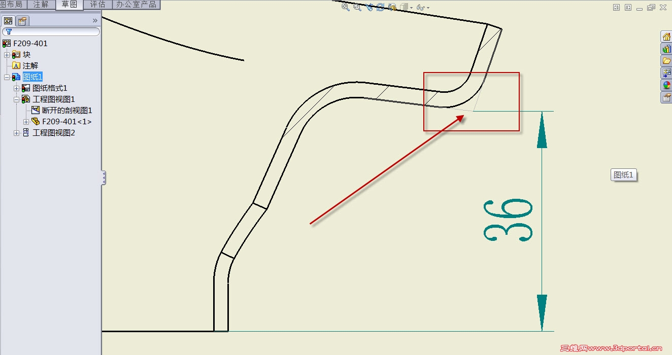

如下图,如何显示出来那?

大有茗堂 发表于 2012-2-21 14:30 http://www.3dportal.cn/discuz/images/common/back.gif
谢谢您的及时回复,但我想要的是让软件显示出来 两边的延长线, 我需要在打印出图纸时候这两条线还在上面,以让读图的人明白 标注的地方是 交点,而现在SE显示的是 标注在半空中,难免不让人有多种猜想,+ {' o3 a; V; x+ B
请问软件如何自动实现这个功能,也可以手动画两条线后加上约束也可以达到最后的效果,但这样手动来画很麻烦
发表于 2012-2-21 16:12:08 | 显示全部楼层 来自: 中国浙江丽水
这个目前真没有办法。

 楼主| 发表于 2012-2-21 16:30:36 | 显示全部楼层 来自: 中国江苏扬州
这个目前真没有办法。4 i" C. b" Z3 `$ Y  n
大有茗堂 发表于 2012-2-21 16:12 http://www.3dportal.cn/discuz/images/common/back.gif
谢谢 及时回复,看来只能手动画上了。
