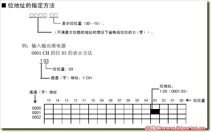

    我在用CX-Prougram 9.3编程软件对欧姆龙CPM1A PLC编程时,发现输入的整数点自动变为小数,如输入20000,则自动变为200.00。模拟软件CX-Smiulator也不能模拟程序。是不是模拟软件不支持CPM1A plc?编程的程序能够传输吗?1 Z+ t$ j- Z4 k
