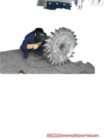

研磨机的转子 研磨块焊接更换

转速1400多 重量150KG
发表于 2012-2-20 22:56:43 | 显示全部楼层 来自: 中国广东东莞
转速1400多如果焊接后还要精加工我认为不必要做动平衡试验。
 楼主| 发表于 2012-2-20 23:13:09 | 显示全部楼层 来自: 中国重庆
不在进行精加工 如图转子   为什么不做动平衡呢
发表于 2012-2-21 01:09:24 | 显示全部楼层 来自: 中国广东深圳
基本上是要做平衡的,做过动平衡可以让轴承的使用寿命更长,噪音或震动减少。
发表于 2012-2-21 11:06:40 | 显示全部楼层 来自: 中国四川成都
旋转机械都要做的
发表于 2012-2-25 14:38:23 | 显示全部楼层 来自: 中国浙江宁波
我也认为要做平衡测试的,但估计只能普通方法做了(用静平衡方法,类似于砂轮的平衡架),如果用专用设备,这么大规格的,可能需要订做
