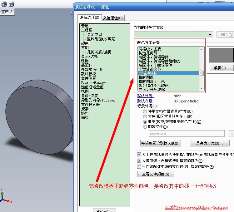

我想修改一下模板里新建零件颜色,在选项里那个颜色设置里修改哪一个呢,我都试了,怎么没一个决定颜色修改的选项呢?
6 L$ J+ R, i$ V0 o' w% q' F# U4 G图片是在台式显示器的颜色,而在液晶显示器里,同样的设置,颜色太淡啦,所以想修改一下。
" I  [1 S+ d9 F8 J请各们帮忙,谢谢……

为零件定义一种材质,材质的外观定义成你要的颜色,保存成零件模板,每次用此模板生成新零件,新零件就是你定义的颜色。

这个方法不错,可以使用,多谢二楼啦。

你可以先自定义一个零件模板,然后选择一下系统颜色就可以了
