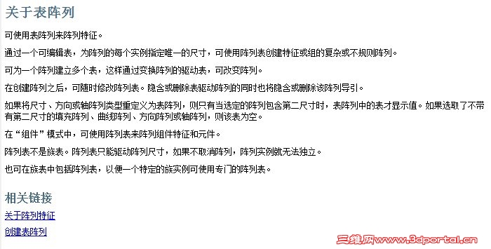

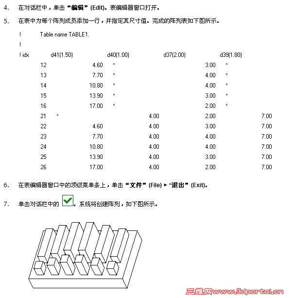

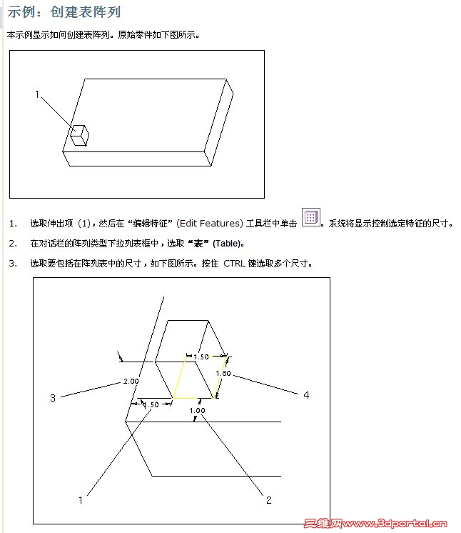

发表于 2012-2-20 20:26:04 | 显示全部楼层 来自: 中国广东东莞
可以变距离列阵。但要用到“表阵列”。见附件。具体可参见pro/e的帮助文件。

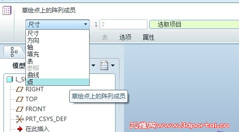

发表于 2012-2-21 10:26:50 | 显示全部楼层 来自: 中国广东汕头
5 i5 W" V% W) C% I. z* X* P) t
5 U! S" s3 f3 U进入列阵后点击尺寸项右边的下箭头,可以看到尺寸、方向、轴,填充、表、参考、曲线、点等选项。不过4.0没有点选项。5.0才有。

发表于 2012-2-22 22:58:26 | 显示全部楼层 来自: 中国广东东莞
参见附图。
