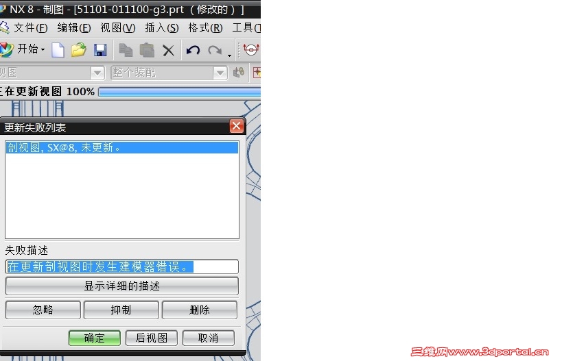

NX8.0做各种剖视图时频繁出现建模器错误

" @8 R' W( y8 d0 h4 m請問你的模型是轉入的嘛? 你是否開啟自動縫合? 是實體還是薄體?
 楼主| 发表于 2012-2-26 20:26:16 | 显示全部楼层 来自: 中国湖北孝感
不是转入,可能零件太复杂,特别是复杂规律曲线的圆角造成建模更新都需要好长时间,转向二维视图示也出现问题
发表于 2012-2-26 21:48:11 | 显示全部楼层 来自: 中国台湾
我之前遇到的問題是,轉入後自動縫合,她變成實體.剖切圖會出現如樓主狀態
8 @- k$ g% `' H8 a0 e/ z6 l0 \+ g我解決方法是,全部手動縫合,發現有些面有破洞,我公差設0.01,破洞的面重新鋪
发表于 2013-6-26 00:58:11 | 显示全部楼层 来自: 中国山东济南
也有可能是建模过程中引用的体或者曲面导致。
7 f2 B) s7 q7 p& [' r3 M在部件导航器中,空白处右键选择关闭“时间戳”,看一下有无不需要的体,关闭后试一下。/ Y% F0 I; y3 G% v7 @4 Y0 b. f
我这样处理过,解决
