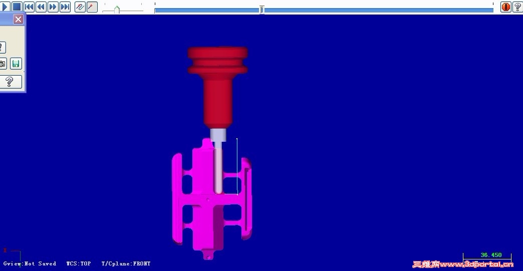

谁能帮我加工这个零件,用mastercamX2。四个斜面用四轴旋转一定角度,一刀铣,保证没有结刀横。

发表于 2012-2-19 21:30:18 | 显示全部楼层 来自: 中国台湾
一定要用四軸嗎~直接立起來用球刀銑????

 楼主| 发表于 2012-2-20 09:28:05 | 显示全部楼层 来自: 中国江苏南通
9.0的,球刀有接刀痕的啊

发表于 2012-2-20 14:29:51 | 显示全部楼层 来自: 中国湖北襄阳
四轴可以编,手工也可以呀

 楼主| 发表于 2012-2-22 14:04:56 | 显示全部楼层 来自: 中国江苏南通
毛坯是方料,四周都磨到尺寸了,只要加工里面,那个斜面要没有刀痕,精加工斜面时,电子转台转角度,刀子直接一刀光.+ q& o4 g/ `  I7 t0 N0 w  q, M9 p

发表于 2012-2-22 20:02:14 | 显示全部楼层 来自: 中国江苏苏州
1# benter999 9 Z% ^1 f" J" ~+ \3 Y( t+ c
好像只能这么加工 曲面加工时间太长,
发表于 2012-3-1 16:33:55 | 显示全部楼层 来自: 中国台湾
請問一下數量多嗎??
5 N# X/ ^2 V7 q9 O6 K- s) S% j不多的話.我也覺得立起來球刀銑就好...' f" W. ~- c; V, o
球刀可以把接刀痕做的超漂亮(比平刀銑的還漂亮)..只是耗時點..
4 y4 r9 M# Q7 D; t6 F' d所以要看你工件數量多寡決定工法.........
