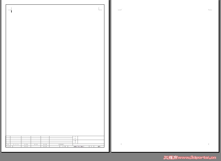

请教高手将附件中WORD文档第二页空白页删除,并说明方法,谢谢!  q/ m9 l+ M! {& X; N
我现在遇到的情况是删除可以,但是第一页的边框和页脚都没有了。

自己找到方法了:1、鼠标双击倒数第二页的页脚,光标停在上面,选择文件——页面设置——版式——节的起始位置——持续本页;2、鼠标双击要删除的最后空白页页眉,重复第一步的过程,即可。

我按你的方法怎么没有解决??????
