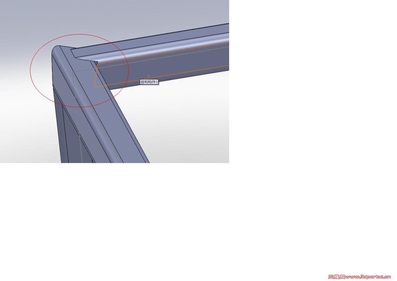

各位,如图所示,这个草图是3D草图,各线段都是完全定义的,结果确是扭转的,不知是何原因,谢谢!

# x, ?$ h) {% K/ ?9 l+ N! \把你的结构群组删除,在没有任何添加或是改变的情况下再添加就没有问题了!

我发现只需要将群组2里后面3条直线删除,然后再加上去,问题就自动解决了。
3 e( q; T6 ~2 v3 M2 N9 g' f估计楼主使用的SW2010有些缺陷吧。
