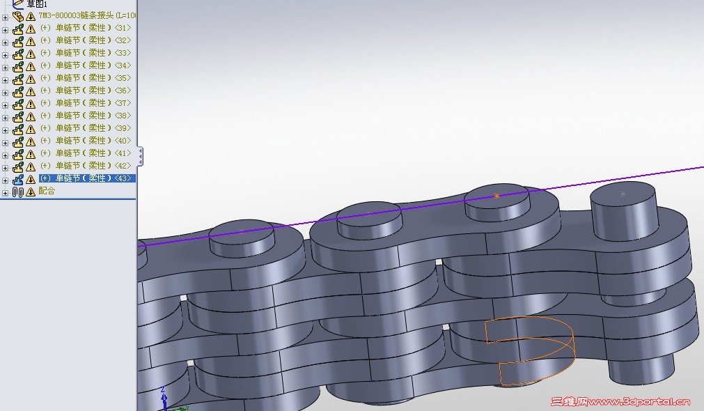

[求助] 如图,为什么我在装第13节链子时就出现建模错误,装其他链子时无误
发表于 2012-2-16 10:35:44 | 显示全部楼层 |阅读模式 来自: 中国浙江杭州
本帖最后由 chenjun520601 于 2012-2-18 11:59 编辑 " Z; V5 l6 H+ ^) R
" J( g7 u* S4 T
如图所示,为什么我在装第13节链子(也就是图示43)时就出现建模错误,装其他链子时无误,而且装配的方法都是一样的,求大神指点。

你这个过定义啦

我知道是过定义,问题是找不出来到底哪个环节出的问题,之前那些链子都是同样方式装配的,只有在装配第13节时就出现了建模错误的提示,而且是所有链子全部过定义。
发表于 2012-2-16 12:45:43 | 显示全部楼层 来自: 日本
那就删除第13节,更新一下,再插入看看

; V" ?: s, `% E4 t6 R8 R# X- E试过了,还是一样,只要一装第13节就这样了。我现在的办法是用阵列,就是阵列后电脑运行慢了好多,移动一下都要等一段时间

我也出现过类似的情况,你先重生成一下看是否还有错?另外,如果你记得是哪个步骤后出现的错误,就先把最后的那一步删除。确认装配无误后,再添加此零件,你换一种配合方式去装配便可以了!

一节一节装的 因为链条要缠绕在链轮上,所以只有一部分可以阵列,可是阵列后电脑运行会变慢,所以我都一节一节装,曲线阵列可以用的,不过貌似也只能阵列直线的部分。可能圆弧部分我还没学会把

硬件配置低,运算不动了。你同一个文件在一台好一点的电脑上打开可能就没有提示错误了。7 M) _) d& v& c# L3 o
你可以试试把零部件压缩,再解除压缩试试。
5 V$ U# W2 c; a( ^. `: S( Q" e& @2 |( p& x  O) a  b3 s! _7 q
不升级硬件,解决不了根本问题。

删掉后重装一下就可以了,可能有约束错误,像同心的时候选了线,默认的约束是重合,就会过定义
