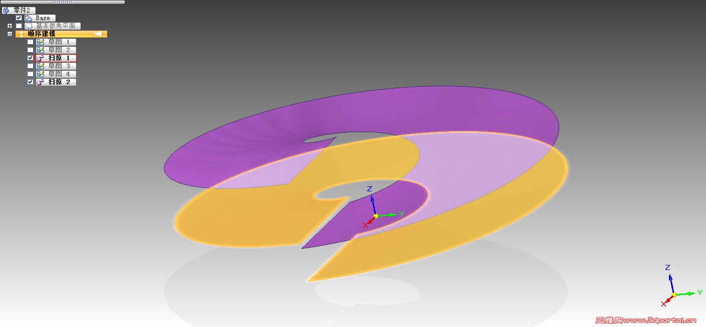

在SE草图里 直接给出一个旋转轴和一条与轴垂直且不通过轴的直线,是否可以在零件下直接做出螺旋的曲面那?
发表于 2012-2-15 21:41:29 | 显示全部楼层 来自: 中国广东江门
这个可以的,ST版本以上扫掠功能中有扭曲功能
发表于 2012-2-15 21:42:10 | 显示全部楼层 来自: 中国广东江门
你可以看看这个教程就明白怎么用了: J( v: x' }# n  F& S
http://www.3dportal.cn/discuz/vi ... &extra=page%3D1
 楼主| 发表于 2012-2-16 08:23:46 | 显示全部楼层 来自: 中国江苏扬州
试验成功,得到了我想要的曲面,谢谢版主的回复
