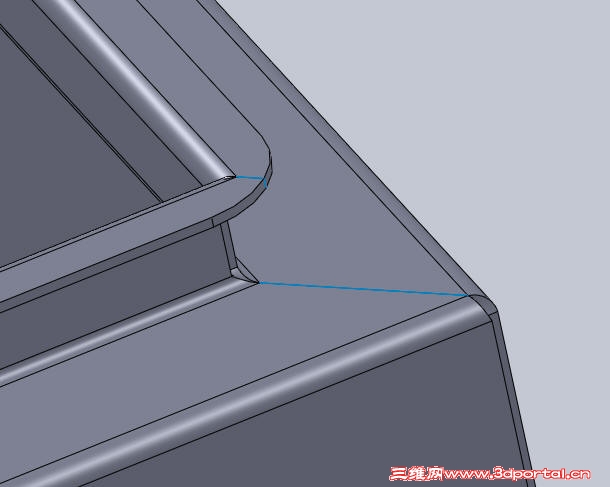

钣金要如何才能做到如下图所示的样子?5 q$ G; f3 v8 W

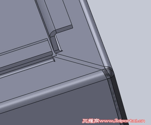

5 W  t: p- N5 S3 x我做出来是下面这个样子:
% [, f5 X+ K" V7 Q; S: u 钣金2.JPG
, Y% Q) t& l! `6 j  ^+ P6 |选择“焊接的边角”还有一部分焊接不上啊。
) [8 Y9 ^2 l$ N' ?, E2 ^6 P请高手指点!

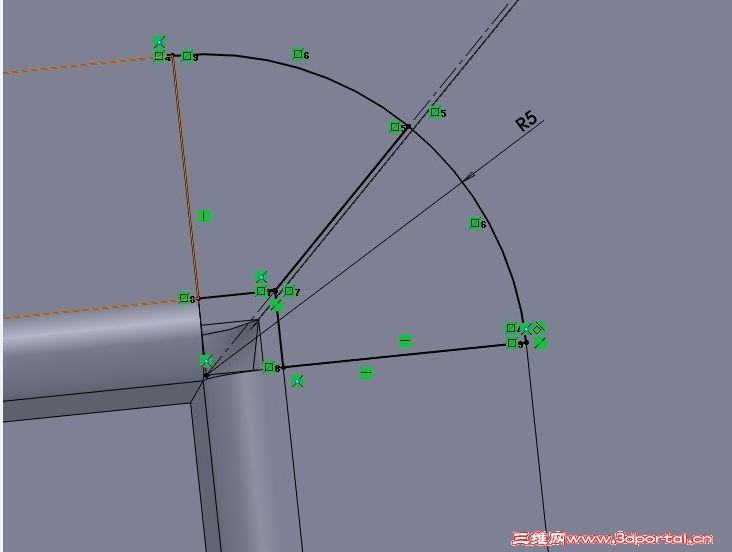

你折叠展开,编辑轮廓,看看* a5 ~7 o5 u) }$ x* J0 u
& m4 @/ U: i$ \2 t! _4 K. D薄片,加不上吗?: w3 u! ^# V/ _  d3 }
你的是内折弯!
9 q" m' @+ [, {8 t8 M* k0 X+ Q" Y" i  {9 {: W; |5 W
用外折弯好
( X# `0 `1 r5 I5 p# M" y
" k8 E( T2 L& E) R, _. }0 q3 g间隙缝你的是用默认的1mm吧?
& {- k1 K7 v  F- r5 G7 |+ |. E+ {% E# L- o
改为0.01mm,几乎看不到缝隙,实际上不知你们技术是否能做到?

发表于 2012-2-16 11:30:33 | 显示全部楼层 来自: 日本
/ d" p. i  h4 l  S+ X( J( Y" I8 I# u& y9 @. O. S- k3 J. M
5# 大隐于市
. q! M& l2 _: [7 @* ^3 p# F" m/ |! i# g" K
上面不是告诉你啦,版本2012,你打不开的 8 V' G3 {" U0 D
0 M7 K6 ]0 @* P) A: N  I
 楼主| 发表于 2012-2-16 12:26:55 | 显示全部楼层 来自: 中国安徽合肥
6# hongwei_1987jp 8 T8 t; Q' Y7 P# N' f
谢谢~2 r' d' H- {; a2 u, f$ N) l8 j) ^
我也画出来了8 w1 w* G5 S# `$ |! R( e. w; _
没想到用拉伸的方法
! K, R4 L7 P# b" E8 D虽然中间有个空缺
& J( C* C+ ~' ^' P$ q不过问题不大6 U0 z' w* d! T
估计原图是用其他软件画出来的
  G  D* g4 q4 g不纠结于这个了
% M5 \0 i: r! c, J非常感谢!

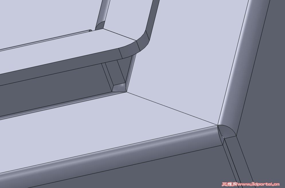

发表于 2012-2-16 14:27:05 | 显示全部楼层 来自: 中国广东东莞
这种有一个很简单的命令,就是“斜接法兰”,用于周边折弯都是相同尺寸的折弯,至于拼缝,随你设置了http://img165.poco.cn/mypoco/myphoto/20120216/14/5672364220120216142240038.jpg

 楼主| 发表于 2012-2-16 17:09:23 | 显示全部楼层 来自: 中国安徽合肥
本帖最后由 大隐于市 于 2012-2-16 17:10 编辑 : Z( O7 |) n" ~: {9 Z) U2 f
& H. K# h# _( J" x
8# vxsrain - J6 e/ b3 M+ s6 K& x+ a
好方法~
2 c/ p" S; V5 V7 d3 N) @: s比一次次的边线法兰好多了
# P0 J7 l6 w; `8 _3 f* z谢谢!

发表于 2012-2-16 18:46:12 | 显示全部楼层 来自: 日本
9# 大隐于市
# v$ k* P) ?! k$ N# \& Q编辑轮廓不需要每个都做的。那样不把你累死?' Y$ T. ^- C  J, S, `* d
5 ^7 N8 e- |6 s编辑轮廓也是板金常用的,或加薄片补充。0 C2 v) c& G; p- O
规则的,一个简单命令自然方便,结合应用。
