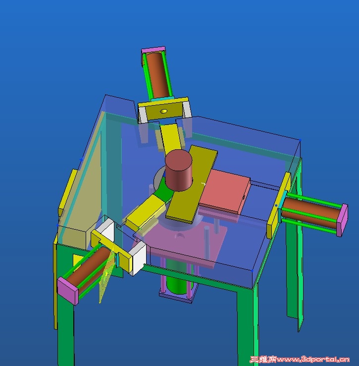

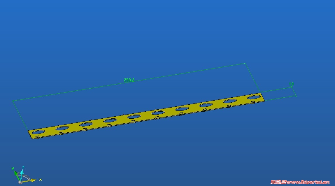

2 F$ K2 w: n/ M各位大侠你们好:4 C$ W5 F6 b" M4 {6 {) u6 N
最近公司接个订单,客户要求把料带弯曲成园,要求真园度越园越好,由于本人没做过这方面的方案,故而不知可操性如何。. V% W. J0 C) k& _- F
图片中大致是料带的形状,恳请各位大侠指点用啥办法弯曲成一个圆,而且速度快。  ]8 n' }0 @6 c4 V! n! @" j. K
我的设想是图片2,利用三个滑块来挤压搞定,第一步弯曲成u型,后两个滑块合拢成园,我知道我这个方案是理想化了," ^7 H& `! v( ~0 z' s! H
恳请大侠们指出哪里存在问题,带料的材质很软。钢的材质7 d+ A: h3 |6 _0 b
谢谢

用滚压成形较好,在你那个装置的基础上改造,中间固定一个芯轴,直径为料带卷圆后的内径,考虑材料卷后回弹可将直径减小一些。再加一个带扳柄的滚压轮,能围绕芯轴中心线转,使滚压轮与芯轴的间隙等于料带厚度。先下料试验,滚压时将料带一端固定,然后滚压。合适后取得下料长度,可批量下料滚压成形。

 楼主| 发表于 2012-2-16 10:43:37 | 显示全部楼层 来自: 中国上海
谢谢大哥回复,滚压存在两个问题,1该零件中间有孔,不利于滚压,2滚压后的成品两端有直段,不是弧形哦,谢谢

有标准的卷圆模具结构,分两步成型,可搜索一下,根据你的图形与材料算好回弹,效率应该不低。

2 \- c; p) ?! i# m7 q% r4 p“滚压后的成品两端有直段,不是弧形”,不知你从哪得出这个看法的。
/ @! u) u8 Q; P$ N滚压是正解,小到弹簧,大到自行车轮毂都是滚压出来的,而且都有相关的标准设备出售。
7 V* ^) n. d: M, d你如果有一定订单,完全可以自己设计一台专用设备,没多复杂。6 t; s) ?' B! ^# p& h8 n7 N' ]3 G6 U
自行车轮毂结构比你这个复杂多了吧,都能滚成圆圈,你这个不算啥?

这个算很简单,做个简易的工装,根据卷圆的料长算好中间圆滚(注意回弹),外面做个压辊,外径小点即可,手动慢慢成形,最后点焊,打磨。ok
