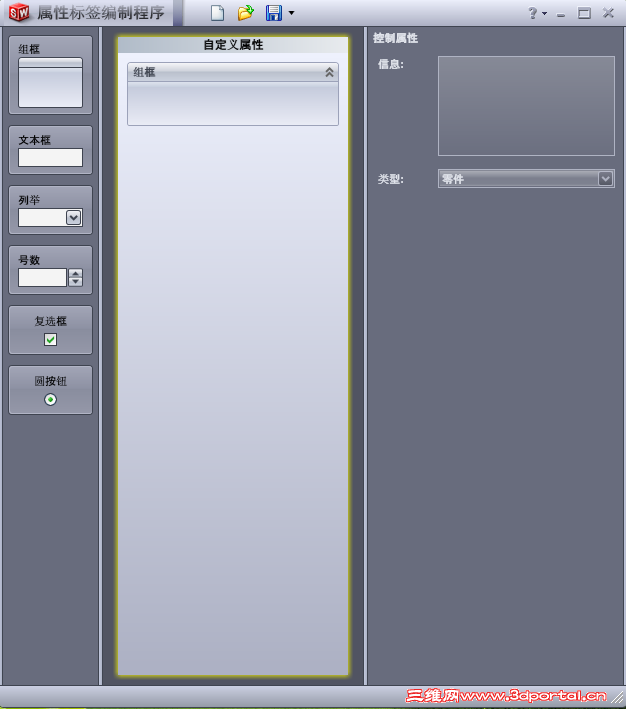

发表于 2012-2-16 08:36:58 | 显示全部楼层 来自: 中国四川乐山
电脑开始-程序-solidworks-里面就有自定义模板 3# 574395

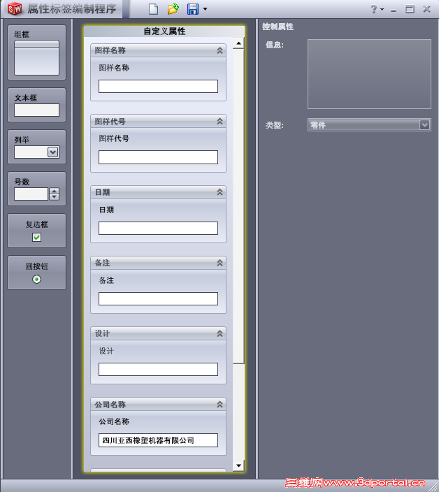

发表于 2012-3-6 21:57:09 | 显示全部楼层 来自: 中国四川乐山
本帖最后由 啥都没准 于 2012-3-6 22:00 编辑 3 R: V4 J3 |9 D5 U
% w; E$ O; v' U5 {: @% C! H9 _solidworks工具里,我做了一个我们公司的
