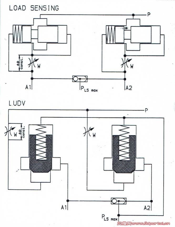

请问下高手,为什么这两种阀的节流口的压差都是恒定的,而他们的流量一个受负载影响 一个不受负载影响呢?如果您能结合图说一下,那就更好了,谢谢!3 a8 P6 d, q9 ~
6 O3 a$ J) o% u7 ]6 ?' A
那个LS节流口压差恒定能理解,谁能跟我说下为什么LUDV节流口压差恒定啊?还有为什么这两个阀在流量饱和时只和阀的开口太小有关,于负载无关。而流量不饱和是LS阀会和负载有关,LUDV则无关,谢谢! Picture1.jpg

一个是阀前补偿一个是阀后补偿

对于LS-系统,泵的流量必须能满足QP≥ΣQV ,(* p泵≥P负载+Δp);或将其称之为饱和系统时, 压力补偿阀才能起相应的作用,否则,与节流系统无异。这时, 如使用普通的LS-系统, 则负载较大的阀的压力补偿阀会因泵
6 a; B# R! m5 B+ Y3 ~9 V4 J( w压过低而不能满足其正常工作条件, 则其△p 不能被保证, 压力补偿阀口全开,不再调节,执行元件的速度不再与负载无关, Qi 不再与各阀的开口成比例, 而是负载小的用户速度增大, 负载大的用户流量减小, 严重时甚至停止。6 ~" U; T' P7 |% s- N& E: v
8 K' L0 Q$ q! Y$ ?1 o+ _0 s7 }对于LUDV-系统,基本原理:
& x  Y8 I# {5 A4 n- H  g  E, m不仅仅将系统的最大负载压力传至负荷敏感泵,而且,传至每一个压力补偿阀!一般我们将负荷敏感泵的Δp作4 {" _8 P" p- O9 ?" B
为系统控制的Δp;(须注意:P泵DR> p阀LS溢流+Δp)当系统处于饱和状态: Δp=Δp1 =Δp2 ,泵提供总的、与所有阀的开口成比例的流量。) a( ~" x# u& L5 q. H
当系统处于不饱和状态:Δp1 、Δp2的值下降,但仍然Δp1 =Δp2 ,泵提供总的、仍与所有阀的开口成比例的流量,即仍与负载无关!
