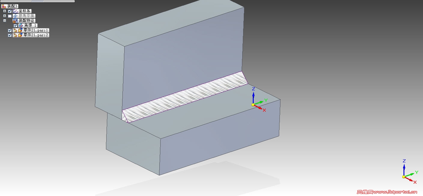

; I9 y1 E1 v: U7 O, I; y! \9 X6 h[提问]关于只焊接一定距离的方法(非连续点焊)9 R8 a1 u0 {" t2 F: j) ?. k! ]  ]
" d  C1 T3 g5 w+ [0 n# K; R) Z0 \; k/ g0 v% H3 B1 R  x; T
001.jpg 1 l4 T$ S$ }( t$ J  A) O6 r$ t% d
7 }0 z* L$ G: `- i 002.jpg
+ |5 h& S- [- E- i# ~& x! w
( r8 U2 ]6 F  H8 d- z( [( w9 \/ I 003.jpg

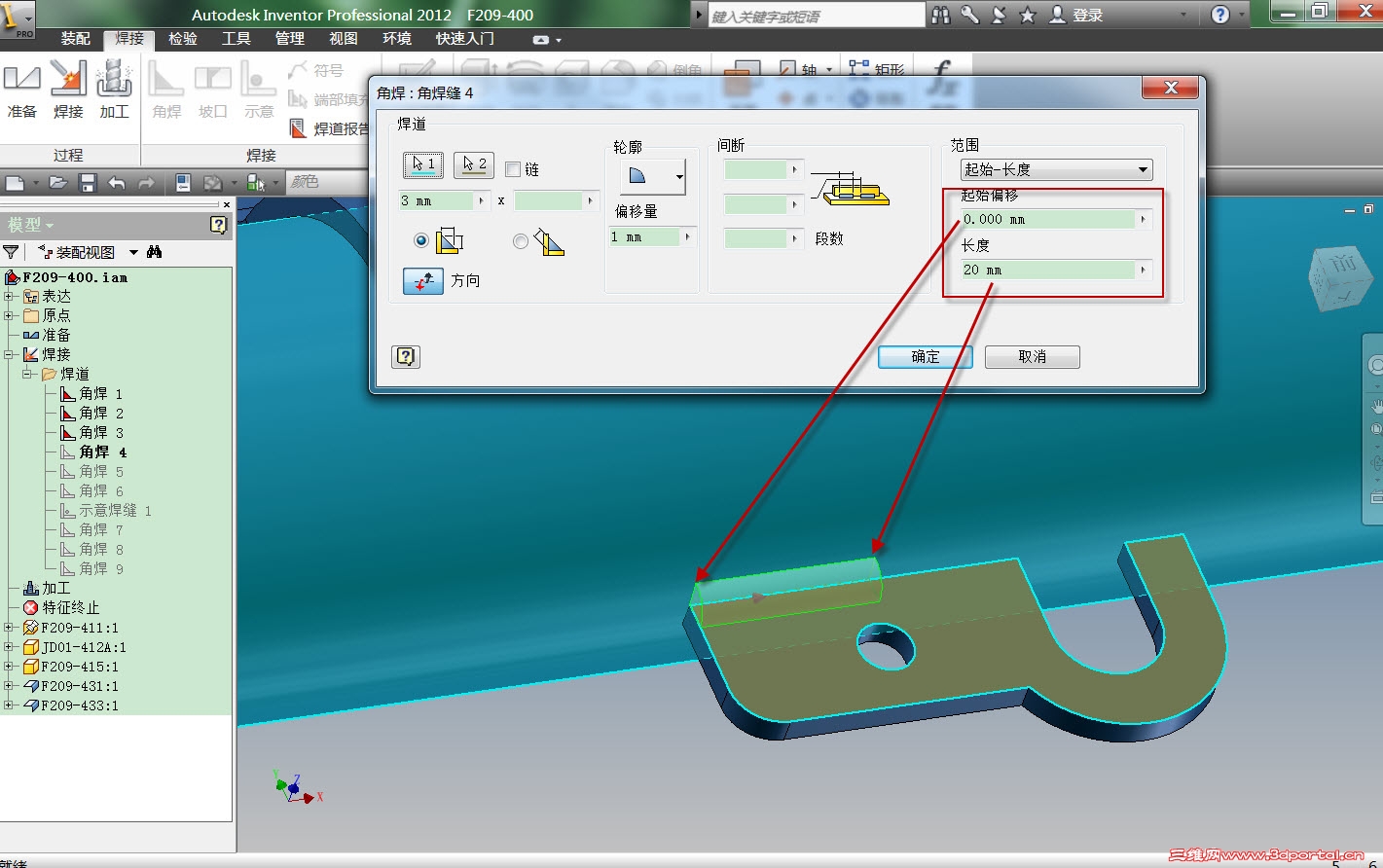

 楼主| 发表于 2012-2-15 09:09:14 | 显示全部楼层 来自: 中国江苏扬州
有没有像INV软件里这样的一步就可以达到要求的功能那?
. H3 i8 l6 @" ^
2 s/ p0 x0 Z3 y" ~, n  `' g" b 004.jpg
& n3 W; l+ |2 h- ~" H+ u! B0 [: \5 u. M; |% Y. g7 A  p

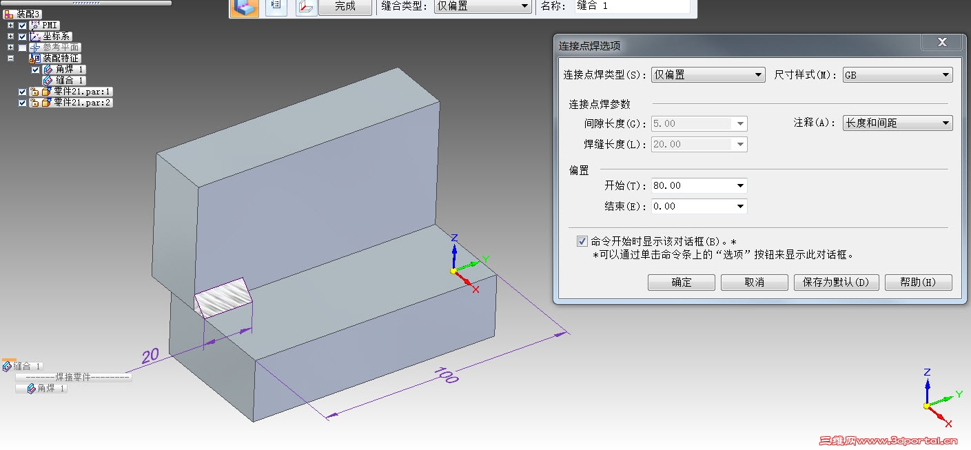

 楼主| 发表于 2012-2-16 08:39:38 | 显示全部楼层 来自: 中国江苏扬州
本帖最后由 任生 于 2012-2-16 08:47 编辑 2 U! [6 M/ t& R3 Z
- A. f2 [- Z8 c# V
试验成功了,得到了想要的结果,但还有几个问题不是太明白! U/ r, Y3 b: ?3 H% ?! p4 n
2 [: E1 N9 {( d0 q
1.我的操作步骤对吗?
" d3 @3 |' I: ^) I2 C2.需要偏置的距离必须要根据实际零件的长度来吗?
* t& _& t- F! Y0 B% m2 r: h( G3.实际零件长度变了,有没有办法不用手动来调整,依然自动保持住我想要的20mm的焊缝长度那?
; v+ b' U7 J$ U( d$ ?0 `% |: E6 Q" i! j! j( ]% I8 u. P6 n
( a5 S6 a$ v/ k/ j( B1 O
3 W+ H1 g' l2 v% @
* j  \6 Y2 ~1 I& m% o# A8 ^# y' Q. j2 c

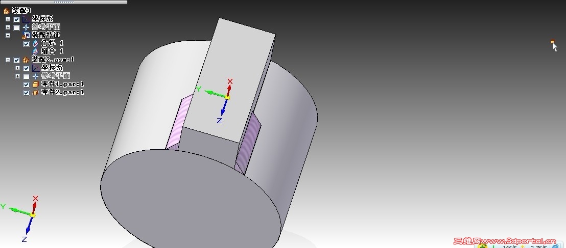

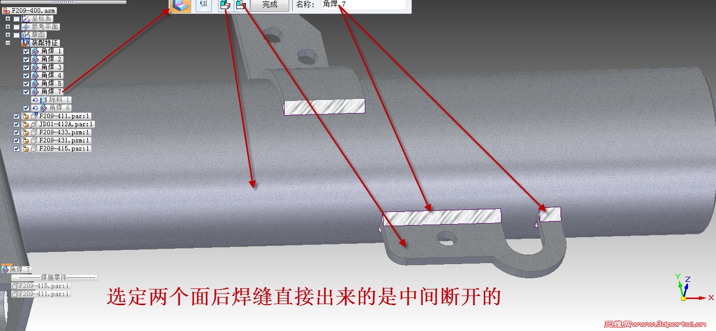

 楼主| 发表于 2012-2-16 09:03:56 | 显示全部楼层 来自: 中国江苏扬州
5 z' {# D, X4 Q
0 Y3 h( J; I$ u0 j$ I问题又来了,刚才在连续的面上试验成功,但现在是中间有一个长孔的零件,按刚才的方法没有解决明白,请版主再帮助看看
( O3 f: m. p. o% N3 ^
' ?, @9 o  c7 H8 W& i2 T7 I 002.jpg 9 A9 n1 y- I" x
' F! g- _( d+ W. ?  R2 _# Z/ Y 001.jpg
发表于 2012-2-16 13:18:26 | 显示全部楼层 来自: 中国广东江门
5# 任生 " G! O3 E; X0 \
9 `: }1 h/ u* D# U9 A& C8 U
你最终要的效果是什么样子的
发表于 2012-2-16 13:21:01 | 显示全部楼层 来自: 中国广东江门
4# 任生 ) p" A6 t8 K$ {; b' ~- M9 A7 I! k
$ [& r# s* w+ b$ n. D, [大概就是这样的了,如果这个还不能做出来想要的效果的话还可以使用切除等命令来做;' d& p( p4 d; v/ Q5 w" t5 q9 B
6 F/ P& {$ ^7 I# O- i5 s. P& k5 z
调整焊接长度,我还没找到可以一劳永逸的方法,看来SE这样方面还需要多向其他软件学习
 楼主| 发表于 2012-2-16 13:46:11 | 显示全部楼层 来自: 中国江苏扬州
5# 任生
$ I% [- C0 b; `6 _+ s
, v" C( w9 _/ N你最终要的效果是什么样子的! O1 L- }0 F* z3 g4 j
3DST明明白白 发表于 2012-2-16 13:18 http://www.3dportal.cn/discuz/images/common/back.gif
" H! ]( ^, g. t0 t" L( h
7 H0 I% ~, D3 m5 t3 r最终就像一楼第三张图上的那样
 楼主| 发表于 2012-2-16 13:47:37 | 显示全部楼层 来自: 中国江苏扬州
4# 任生
3 G/ Y1 G7 \" r0 x. K( K
( c. t- O$ y, l0 d5 a3 f大概就是这样的了,如果这个还不能做出来想要的效果的话还可以使用切除等命令来做;
4 g$ U' G( c$ F
, _; g8 O1 v( L调整焊接长度,我还没找到可以一劳永逸的方法,看来SE这样方面还需要多向其他软件学习% v/ B' j1 i! p! g7 v) c
3DST明明白白 发表于 2012-2-16 13:21 http://www.3dportal.cn/discuz/images/common/back.gif
3 W8 X" L, o6 v- ?- s& s- `1 Q. ]" n
谢谢版主的及时回答,此功能是否会在下一版本中有所改善?  K, i6 e* |5 O2 G
7 x! Z2 r. l0 O看来一楼第三张图的方法还要继续使用了。
发表于 2012-2-17 12:50:35 | 显示全部楼层 来自: 中国上海
先创建Fillet  Weld,再应用Stitch Weld,看看能不能达到你说的效果。
 楼主| 发表于 2012-2-17 13:07:08 | 显示全部楼层 来自: 中国江苏扬州
先创建Fillet  Weld,再应用Stitch Weld,看看能不能达到你说的效果。' o) y& f0 _) g
2003985! a3 b8 w" u8 H# f/ u' X9 V6 P, Z/ w
zjs_swjtu 发表于 2012-2-17 12:50 http://www.3dportal.cn/discuz/images/common/back.gif
+ L' E6 P; g& `4 X谢谢您的回复,但不太明白您的意思,能上图说明吗?
发表于 2012-2-17 13:51:30 | 显示全部楼层 来自: 中国上海
我的意思是,SE里面可分两步走。先创建角焊(Fillet Weld),你说过不能指定长度的。然后用Stitch Weld命令(不知道中文版翻译成什么),选项对话框里面,可以设置偏置的,然后选择你创建的角焊,就可以加偏置了。

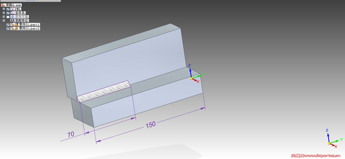

 楼主| 发表于 2012-2-17 14:44:51 | 显示全部楼层 来自: 中国江苏扬州
% l. q  h" w8 w# E. j" j. lzjs_swjtu 发表于 2012-2-17 13:51 http://www.3dportal.cn/discuz/images/common/back.gif
& H/ O# U; j1 H谢谢您的回复,你现在所说的问题已经在上面的帖子里讨论并解决了,
8 S$ o' A1 ~) b2 z6 t目前还有两个问题没有解决1 z; v- k$ K# |6 S$ G8 B5 x* z
1.当零件总长度变化时,如何能自动保持住原先设定好的长度(比如零件长度100,焊接全长后再用角焊做出只有20mm的焊缝,当零件长度变为150时,爆炸长度为成了70mm,如何在零件长度任意变化的情况下让软件始终自动保持住 20mm那?)9 _9 B2 S8 p$ J9 j# {. R
2.当零件中间开有一个贯通单边的孔的时候,用角焊工具不能正确的做出想要的长度。
发表于 2012-2-18 19:59:35 | 显示全部楼层 来自: 中国上海
不好意思,没仔细看帖,前面已经提过了这种方法的弊端。
# E- c) E7 l. V2 N9 ~Ok,笨办法,先直接建立拉伸特征,然后在标记为焊接,用Label Weld命令。不直观,只能凑合用可了:)
