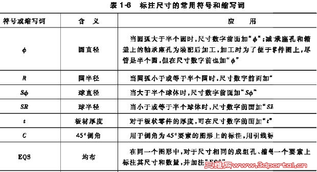

钢板厚度表示符号是用大写T还是小写t,这个表示方法是出自哪里的?(标准)。
发表于 2012-2-15 09:09:55 | 显示全部楼层 来自: 中国山西太原
在GB/T 4458.4-2003 《尺寸注法》中规定的尺寸标注用常用符号及缩写词中有:

学徒时受前辈的影响,对板厚的标注用的是希腊字母:δ,一直就用到现在,也知道现行标准用的是t,就是没改,大家也都明白。呵呵

老的标准,确实是用希腊字母δ来表示板厚的,现在一些图纸上还是能见到这样的标注的。+ _" \  U( G; }8 U: s+ b; r$ Z
. A8 I5 H) F7 X! I$ F
形如“δ10”,“δ=10”,“t=10”之类的标注,都算是不太规范的标注,不过大家都能明白含义,所以也没必要深追究这些
! ^+ y9 ~% p" A  z0 Y
6 o+ [* ?# ^) X) ^, I按照现行标准,应该写成“t10”。。。详细参见2楼
