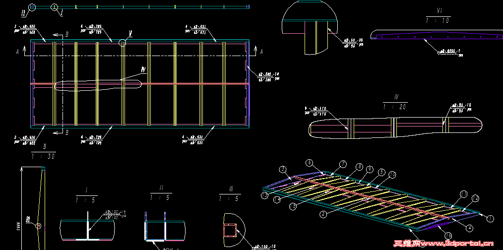

QQ截图未命名.jpg 做出2D这样的效果,怎么搞的?

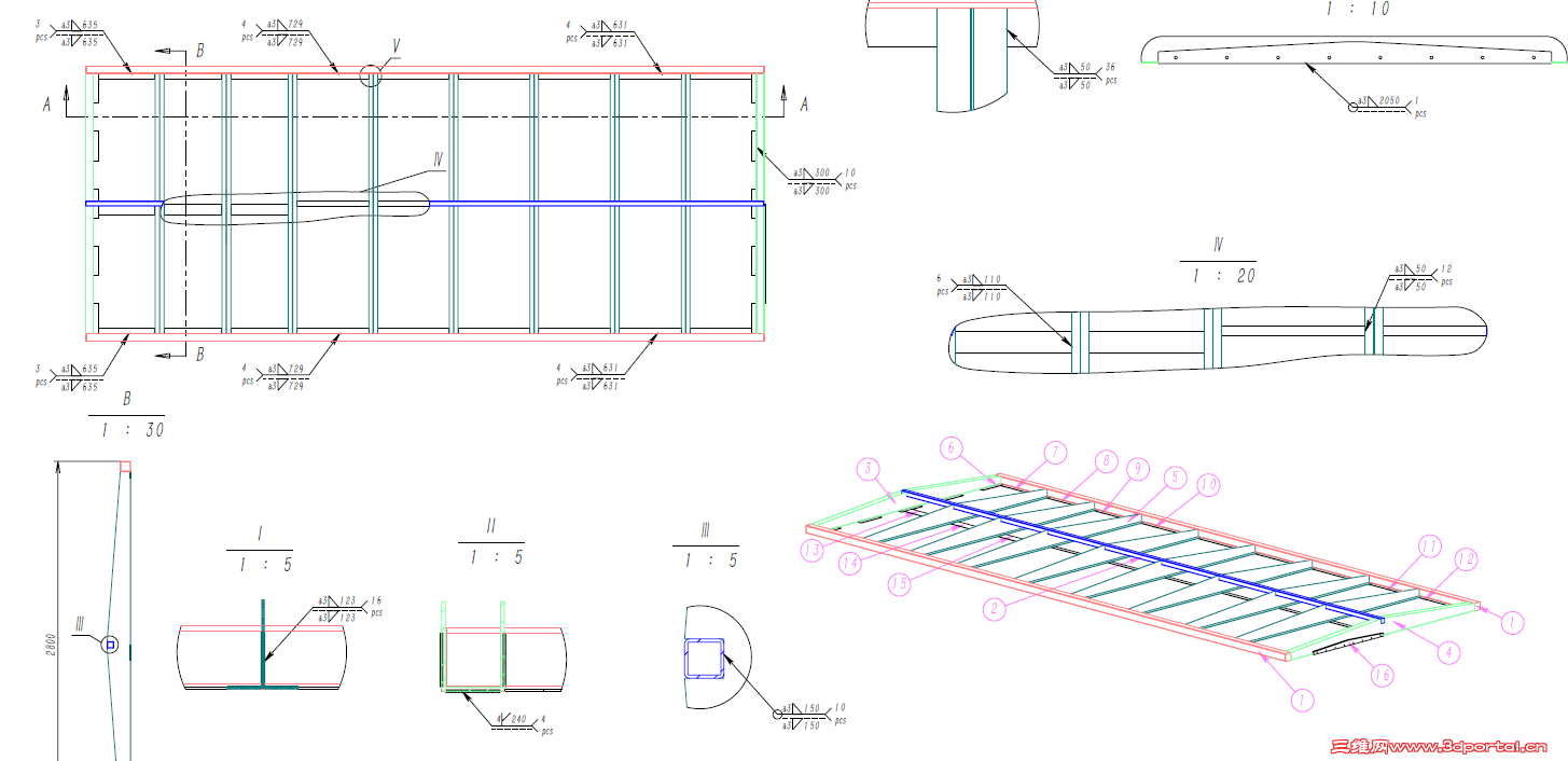

8 L2 I' x$ Q& F, K7 Q2 ?4 \/ N! r
5 u& j+ ~5 D  l- T2 v是不是这样!?
- p( `& J/ ]( H$ `$ Q
: c" i2 F! L5 X( \+ d) y) S QQ截图20120215144429.png 4 }1 e" y. [6 k8 [' I! f
# `- V- z1 q' e. e
这是转成DWG格式的:4 d( ?. b! t) V2 ^5 Z

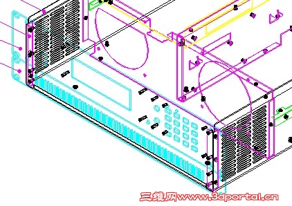

发表于 2012-2-16 08:58:53 | 显示全部楼层 来自: 中国天津
好像是这样的。就是要求把每个零件单独显示一种颜色,便于不是很懂的人观看区分。求教怎么做!
发表于 2012-2-16 11:30:29 | 显示全部楼层 来自: 中国浙江嘉兴
好像是这样的。就是要求把每个零件单独显示一种颜色,便于不是很懂的人观看区分。求教怎么做!+ a7 U" U( R- o! S+ I8 M: r
SW0605 发表于 2012-2-16 08:58 http://www.3dportal.cn/discuz/images/common/back.gif
+ p$ @4 O# X$ d" s1 q
7 g& X, I: f' S; p# R' d8 f9 Y在工程图纸里设定图层,就可以搞定!
