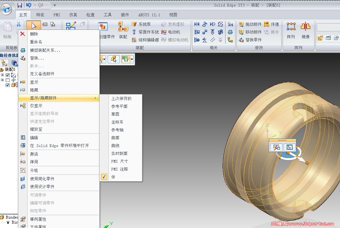

[提问]装配下如何显示出零件的参考平面等 参考元素?
发表于 2012-2-14 18:03:41 | 显示全部楼层 来自: 中国广东江门
选择零件(也可以在特征树上选择)---右键---显示/隐藏部件
 楼主| 发表于 2012-2-14 20:57:37 | 显示全部楼层 来自: 中国江苏扬州
谢谢版主的及时回复,这个我明天去试试
 楼主| 发表于 2012-2-15 08:45:38 | 显示全部楼层 来自: 中国江苏扬州
. q( L! R1 g: y  L. {2 L3DST明明白白 发表于 2012-2-14 18:03 http://www.3dportal.cn/discuz/images/common/back.gif
2 B8 z, h; |, \5 J  n; o谢谢版主的回复,ST4版本与ST3版本略有变化 ,但大体还是一样的,已经按你的方法解决了问题
