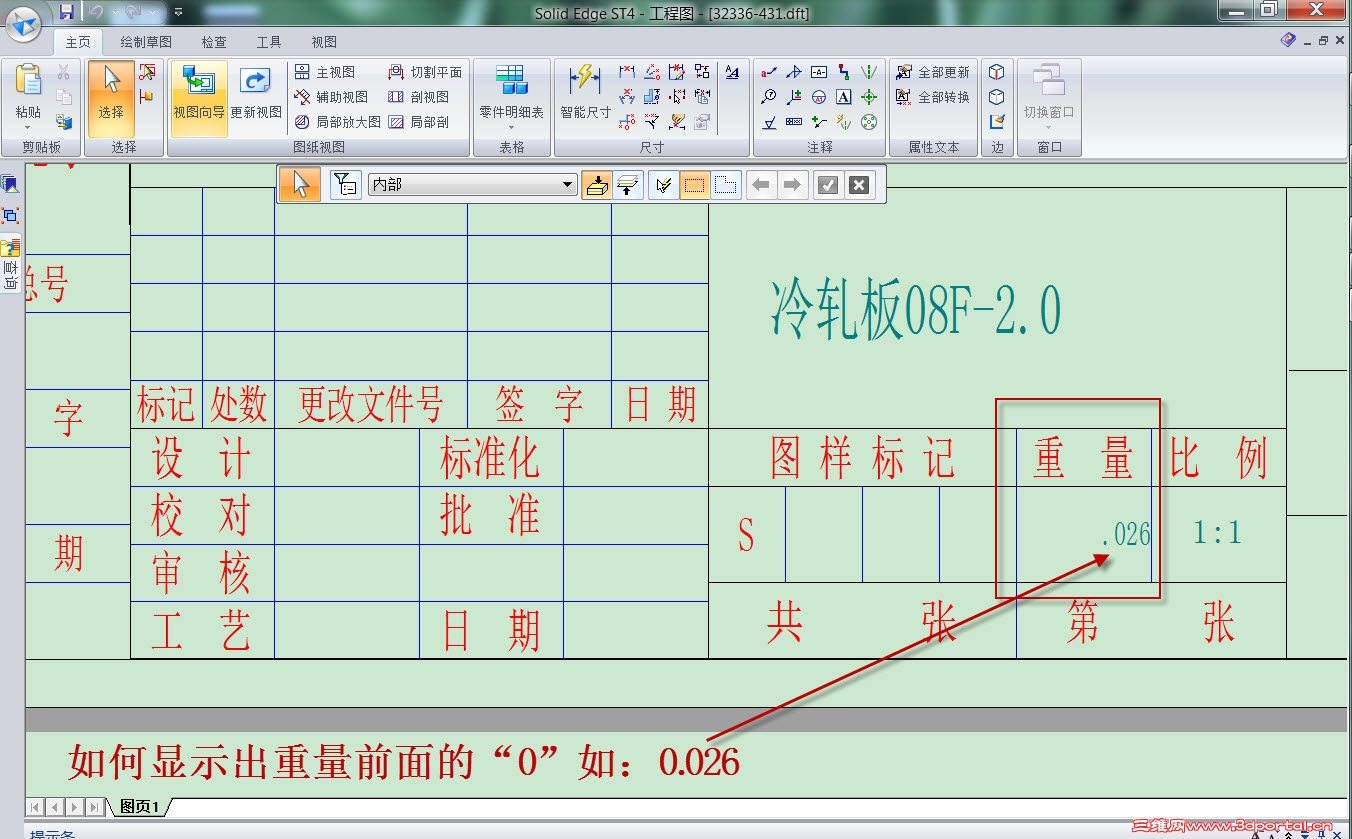

' A( M% S+ Z. H8 R3 B- Y[提问]工程图标题栏里重量小数点前面的 零 如何显示出来?

* F4 y! O# k  y/ Q# J3 I8 @4 Isolid edge 质量等数字显示小数点前面不显示“0”的解决方法

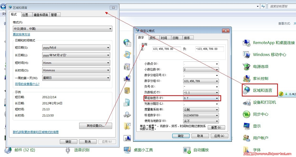

其实就是更改区域语言里面的设置而已,
发表于 2012-2-14 21:18:53 | 显示全部楼层 来自: 中国广东江门
注意设置了后重新启动下软件才可以正常显示

谢谢版主 的及时回复,按你的方法已经解决了
