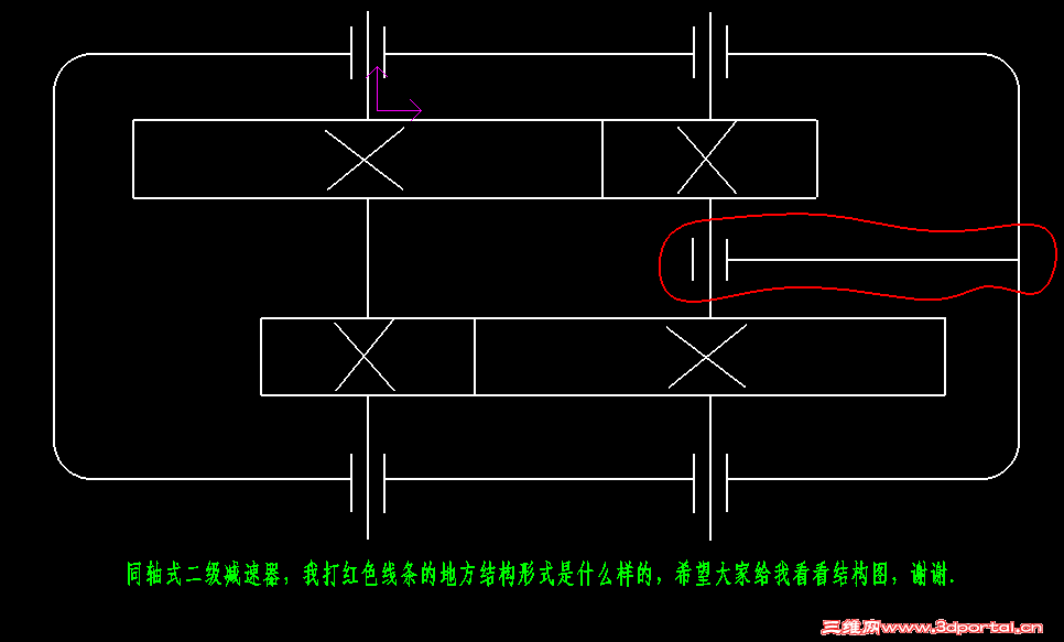

同轴式二级减速器,我打红色线条的地方结构形式是什么样的,希望大家给我看看结构图,谢谢.

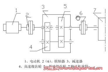

此处是上下二轴的轴端轴承箱,即高速小齿轮轴及与其啮合的大齿轮轴,这是两根轴,并不是同一根轴。见下面结构示意图:

 楼主| 发表于 2012-2-15 08:29:56 | 显示全部楼层 来自: 中国重庆
了解了,谢谢咯!

红色线条的地方结构形式与箱体体是一体,组成行星轮结构,围绕左侧主轴旋转,既自转又公转。

那个地方就是一个轴承座。减速传递方向:右下大齿轮(1)----左下小齿轮(2)-----左上大齿轮(3)----右上小齿轮(4)。
4 O" k9 o) Q0 @; g3 Z. J其中(2)与(3)是同轴上的。(1)(4)是两根不同的轴。红叉就是轴承座,装配轴承与轴用的。结构上多种多样。上机械手册查查减速机的典型结构就能发现了。
