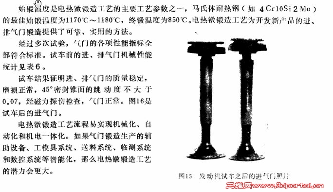

4 C1 a% d+ n6 L1 g& x镦粗温度、即镦粗电流要控制,另外镦粗(油缸)速度要控制好,不能太快了!我怀疑是镦粗参数没控制好(镦粗过快造成蒜头与杆部过度区出现微观裂纹)。可参见内燃机气阀4Cr10Si2Mo的镦粗和热处理工艺。

发表于 2012-2-18 21:34:14 | 显示全部楼层 来自: 中国广东东莞
本帖最后由 tangcarlos3d 于 2012-2-18 23:13 编辑 ' u9 f4 I; Q0 _* ]* f4 B
* ?; K+ m8 V; t: T: u在网上查了一些资料,4Cr10Sr2Mode镦粗速度在4~5mm/s。另外还要注意终锻成型温度,它过低也会引起裂纹。

 楼主| 发表于 2012-2-21 11:00:24 | 显示全部楼层 来自: 中国浙江宁波
12# tangcarlos3d
4 P) c& c1 m" o9 a提问:始镦温度是加热拿出的温度?终镦温度是镦好头要保持住的最低温度?总之,就是要在这始镦和终镦温度之间操作镦头的事情,对么?
发表于 2012-2-21 20:07:08 | 显示全部楼层 来自: 中国广东东莞
对。就是在始镦和终镦温度之间成型镦头形状。温度过高容易过烧、晶粒粗大;温度过低容易形成裂纹。

 楼主| 发表于 2012-3-15 17:07:44 | 显示全部楼层 来自: 中国浙江宁波
在始锻温度1100-1150℃,终锻850-900℃,锻造之后再石灰当中保温自然冷却
