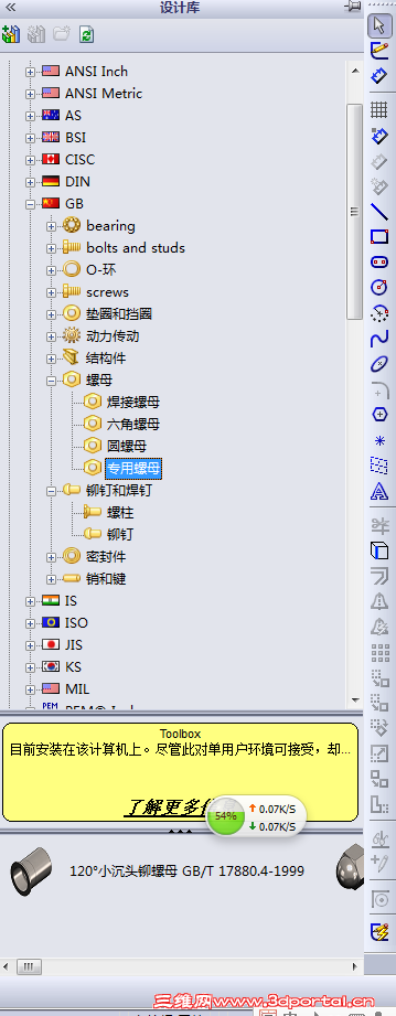

发表于 2013-6-18 11:04:49 | 显示全部楼层 来自: 中国江苏南通
有的。在TOOLBOX里面。如图,$ U8 {  U3 Q) l* i2 i. Y& b9 d9 J
