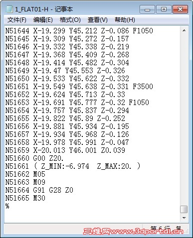

2 Y: Q+ r$ c9 J& k怎么在后处理nc程式的最前面加入Z的实际最高和最低值,看以前的贴有讨论这个问题,但一直没找到答案。望高人指点下- i6 K0 L& c3 w9 y
能显示时间更好
. J, u# C! B$ b* P2 \" D0 H7 i附上后处理

是不是要这样子的?

是这样子,最好是把Z_MAX  Z_MIN 放到最前面便于查看。另外不知道你这个高度是软件里设置的Z最高和最低值还是程序算出来实际的高度
