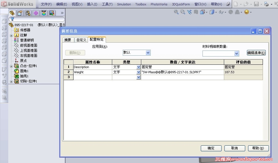

[求助] 为什么我的明细表总重一栏显示的都是装配体整个总重,而不显示焊件中各单件的重量?
发表于 2012-2-12 09:57:04 | 显示全部楼层 |阅读模式 来自: 中国河北唐山
- ^) Y% L. e9 Y7 p! W8 N- v9 @3 j5 i1 q, f% b' P# x4 w+ E1 ]& E! o

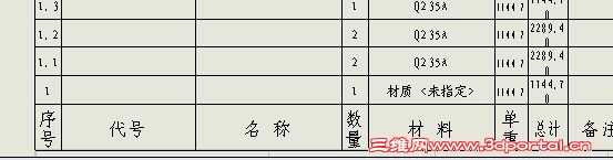

装配体中材料明细表选项用的是"缩进","详细切割清单"这一项,为什么我的明细表总重一栏显示的都是装配体1(就是一个焊接件)整个总重,而不显示焊件中各单件的重量呢?
发表于 2012-2-13 16:11:38 | 显示全部楼层 来自: 中国江苏苏州
模板的问题
发表于 2012-2-14 08:28:14 | 显示全部楼层 来自: 中国江苏苏州
打开零件,在文件属性里编辑,配置特定,如图

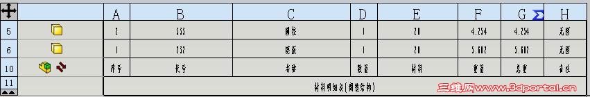

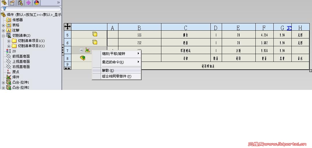

到下面的地址看13楼的方法,立马解决你的问题。: w! \0 {& b! Z5 P- B' l, _( {
http://fans.solidworks.com.cn/forum.php?mod=viewthread&tid=7702=&page=2
