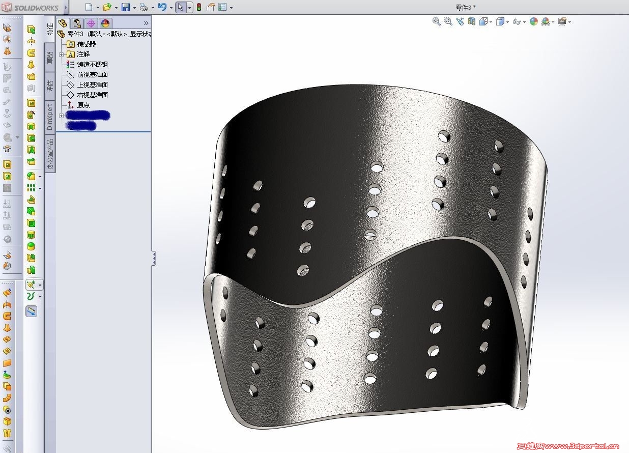

有兴趣的做一下(如图), R' _; p( v  h: x2 T0 b2 k+ b
$ Q( u  w/ J8 C3 O' q2 S% w
7 Q( A6 X2 K8 j. ^/ C

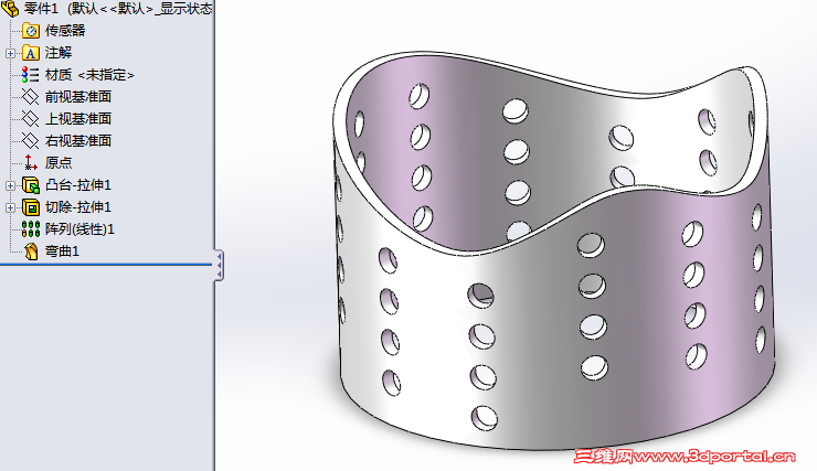

2 R( o+ E4 j* H1 H5 f( W5 H也来一个?& z) a9 F* l8 a$ s; F  b
8 L& K4 A$ B4 f+ Z. _& r
1 R) M# K' j: [0 }2 A/ y5 ~ 简单.jpg

朋友认为简单,但至少没有像朋友理解的那么简单。
6 I3 x% U0 M# R* x# [6 @1、圆孔弯曲后已经不是圆孔了
& c# u6 q( C& E& Y8 l. k& \' u" Z2、你底部的孔位高低,不是阵列出来的,使用鼠标点出来的,自然称不得随形阵列。幸好圆周方向阵列数不多,否则手会发酸。

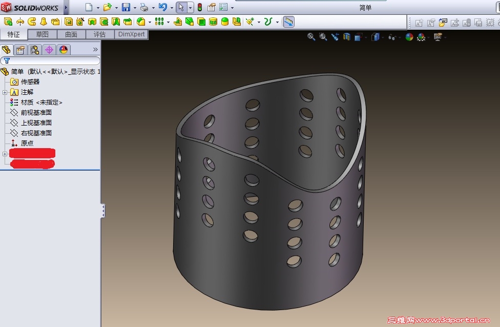

% Z' J) s1 k, G/ ^8 J9 p- h8 T楼主;本想揭开阁下擦掉的建树下的特征_步骤,但试过特征太多,无法精简,所以吾;也擦图,想不到6#乱叫,"演变成动乱":本想零件名为"简单"意在简单化特征,已写明"不要喷" 变为导火中心, 抱歉...........

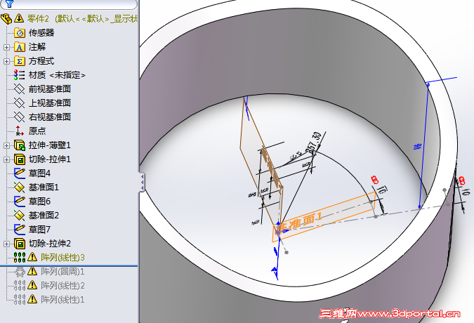

唉 达不到楼主的简洁啊。$ n, C5 x% F" u0 H* {7 D* U* i
步骤较多。: j/ {' R9 I1 a: Y3 s) ~" _/ t& L  u
: N( }5 |& l( G$ D5 m
QQ截图20120213224545.png $ s1 J) \( _7 ^2 X" L" z
2 D1 y2 r+ G+ N9 E* G, C8 [" W% Z! V8 I" c
零件1.rar (628.95 KB, 下载次数: 51)

唉 达不到楼主的简洁啊。
1 k( z. ~+ H0 o8 v& Y* a步骤较多。& g7 k& X2 L& j" h
) ?$ w# n* ^) K! E( G2002833, e! H  Z% D( {& S5 `/ ^2 Z  X
& p# ?* S8 j, W# S- w/ z
5 u: L' r& t3 o- h2002835
  t8 i0 g( b8 k+ W0 |8 Dsunrays110 发表于 2012-2-13 22:37 http://www.3dportal.cn/discuz/images/common/back.gif
6 Q9 w" j  {; F' H6 B  A7 R, Q6 A加厚点看看孔会不会变成椭圆?谢谢!!!!!!!!!

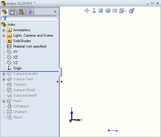

粗淺地做了一個例子給各位參考,版本2008,做法不嚴謹,如有不善之處,請莫見怪。
holes.rar
15.84 KB, 下载次数: 64

我想弄成随形阵列,试了多种方法,可是无法成功,不知哪里出问题了!~
