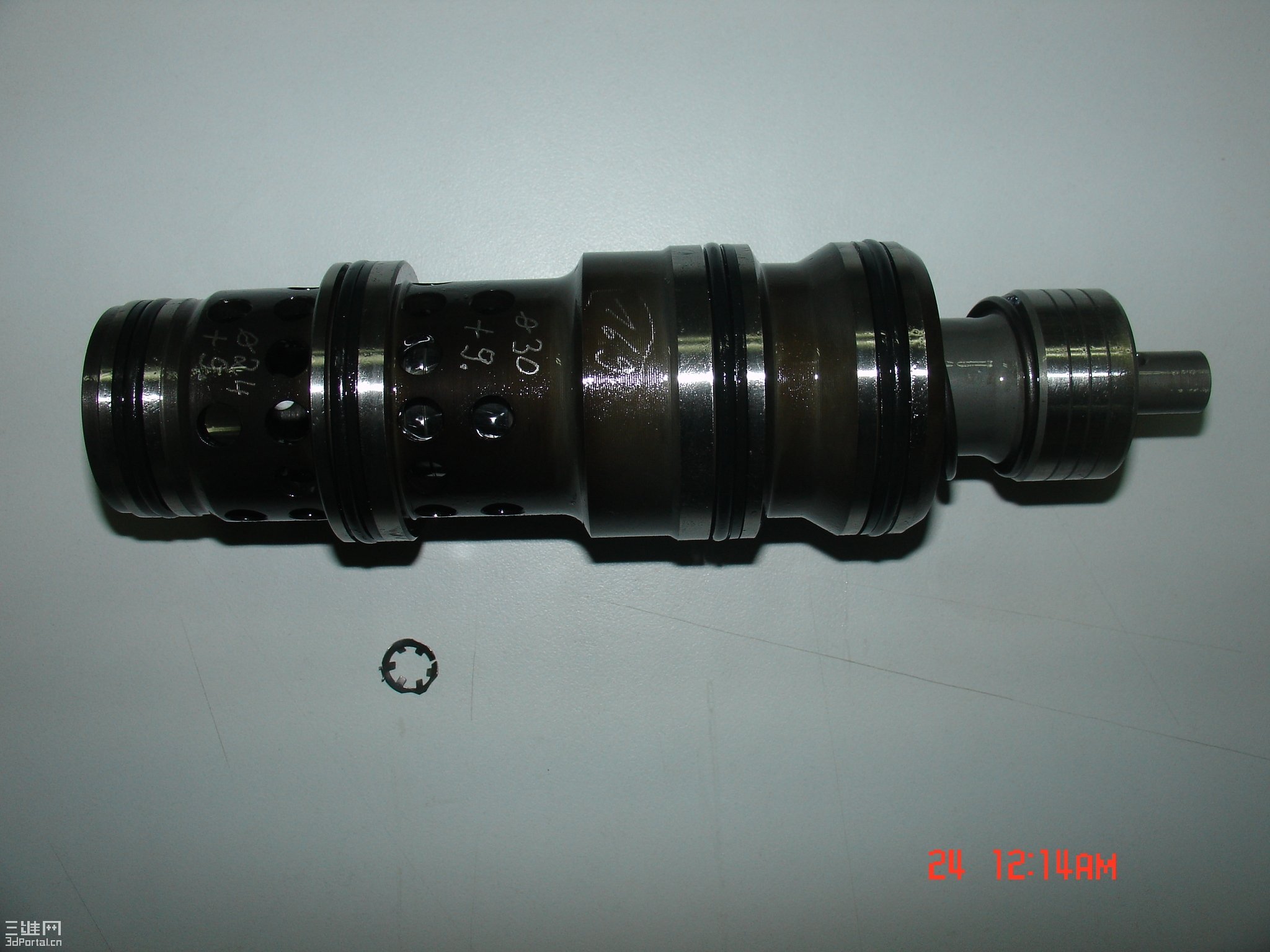

[讨论] 我们的cartridge被卡死了
发表于 2006-5-19 20:46:01 | 显示全部楼层 |阅读模式 来自: 中国河北唐山
[size=6][size=4]害了我们5个小时才把故障排除:Q,就是哪个不知道从那里来的,垫圈!![/size][/size]
看看吧
看看吧
发表于 2006-5-23 18:15:56 | 显示全部楼层 来自: 中国湖南衡阳
像是止动垫圈,油缸里的,搞个标尺就好了,油缸是哪个厂家的产品?
发表于 2006-5-24 15:44:41 | 显示全部楼层 来自: LAN
看阀芯上的阿拉伯数字好像是老外的写法,中国人一般不这么写9的,看样子是进口的。 还第一次看见有垫圈卡死阀芯的
发表于 2006-5-24 15:47:13 | 显示全部楼层 来自: LAN
以前我花了整个通宵找个问题,好像是叉装阀漏油,死活不知道哪里的问题,后来干脆把个好几公斤重的阀芯拉出来,用煤油洗了一下,就好了。有时候液压这玩意会气死人。
发表于 2006-5-25 23:00:37 | 显示全部楼层 来自: 中国黑龙江哈尔滨
液压这个东西,你要是控制好油品的清洁度,你会非常省心.
$ M  E$ m- w/ p) i" b另外就是执行元件和控制元件的工作环境适合.* @8 s" U: e' S, \
本人的一点心得.
 楼主| 发表于 2006-6-24 16:42:32 | 显示全部楼层 来自: 中国河北唐山
应该不是油缸里的,我维修过油缸,没有看到有类似的东西,而且他卡的时候特别的怪,垫圈不是整个圈,你仔细看断开的,它卡在了两个小孔的中间,抱的很紧,
