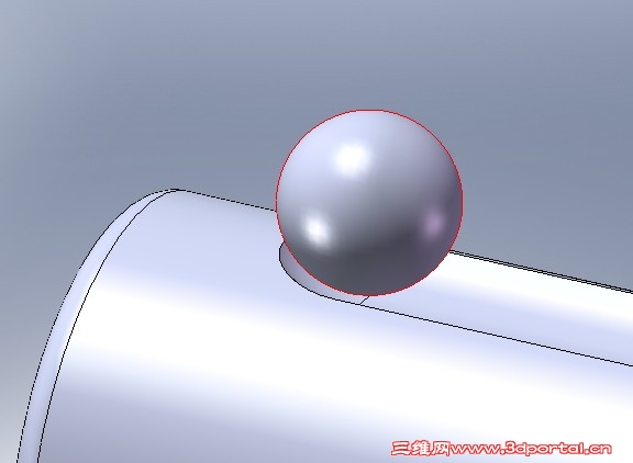

7 o) e! k0 U' O, b) A如图,想让钢球贴入U槽的一端。& _4 e2 M7 g5 N4 U

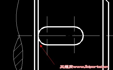

QQ截图未命名.jpg 0 s5 G/ z! o& D5 t( y* x0 v2 p7 a! g
像这样的槽子,通孔。   在操作时会提示建模错误,左部分和边线相切了。如果错开一点点位置,又担心出图时候不好标注。有没有其他方法。谢谢

这你得做辅助草图或辅助平面定位
