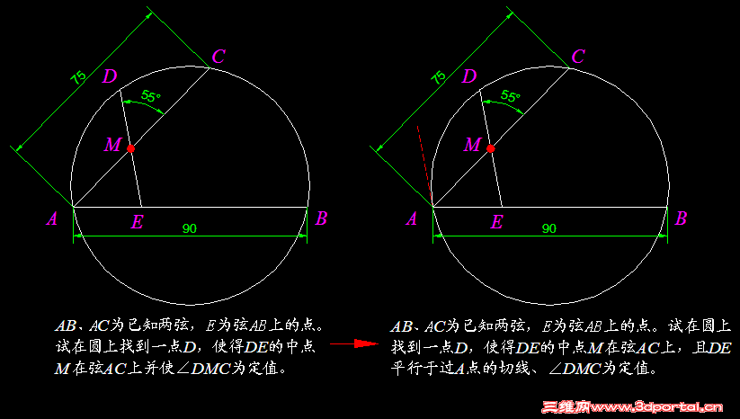

发表于 2012-2-9 00:59:09 | 显示全部楼层 |阅读模式 来自: 中国北京

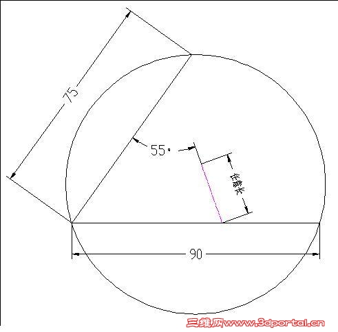

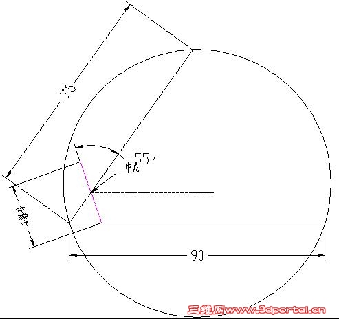

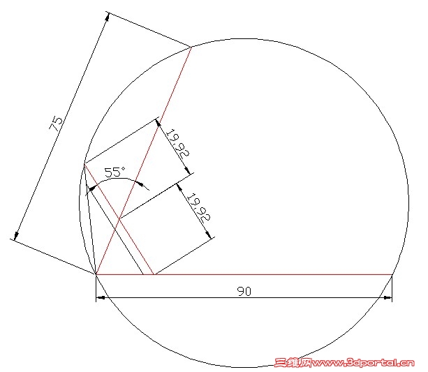

作作这个练习:0 U4 D) W2 _8 z+ W
, M6 a4 A3 |3 X 几何画法练习十一.gif / J( v0 [& R4 r- J8 N1 ^( B6 Q
* p: U2 H$ Z& k, O
想采用约束画法的朋友请稍等,把机会留给有几何画法功底的朋友。

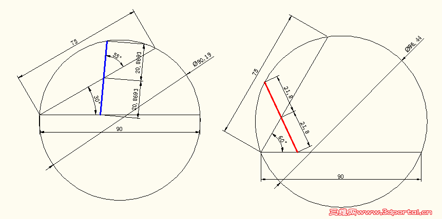

发表于 2012-2-11 21:01:41 | 显示全部楼层 来自: 中国辽宁

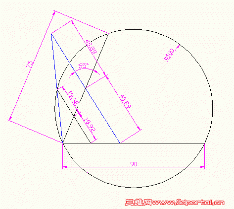

楼主的题目缺少条件,这样的图形可以画出无数个.以直径100圆为例,见下图' f  z* l5 O7 R) y; P" V
参与人数 1三维币 +10 收起 理由
2005llnn + 10 技术讨论
发表于 2012-2-11 22:08:25 | 显示全部楼层 来自: 中国辽宁丹东
补充3楼:若直径不确定,则解不确定。当左侧蓝色线与圆相切时就会无解,之后,解会在90线段的左侧延长线上。当两线段在同一条直线上时,解无限。

发表于 2012-2-12 01:24:15 | 显示全部楼层 来自: 日本
驗證,確實圓的半徑不塙定就沒法劃出唯一解。不過圓的大小也是有上下限的。。。。

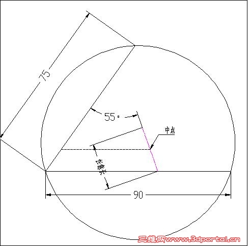

发表于 2012-2-12 09:21:05 | 显示全部楼层 来自: 中国广东韶关
本帖最后由 hbzyzyc 于 2012-2-12 09:23 编辑 7 |8 N9 |0 f' B# U
  d: m4 |0 M1 Z7 k: r# Z# L见下图" a1 h! a# q; U& l; `6 X
步骤1.JPG   T+ _/ G/ {: d/ G9 y# c# h
1 B$ f4 L1 z2 K3 T 步骤3.JPG 9 F( P; V* L' K! u
2005llnn + 5 技术讨论
发表于 2012-2-12 10:03:18 | 显示全部楼层 来自: 中国广东韶关
其实,圆的大小不影响解题思路,关键是思路

发表于 2012-2-12 19:00:00 | 显示全部楼层 来自: 中国上海
3# woaishuijia & \3 |9 [+ h0 ]8 Q. R0 c
' J. M. e  W% J
3楼忽略了一个条件,即D点在圆上(3楼的D点跑圆外面去了),本题只有唯一的解。

发表于 2012-2-12 20:31:23 | 显示全部楼层 来自: 中国江苏苏州
90线与75线的角度不同,其圆的大小不同,中线长度不同。. W' e' @; N' T' x" D  Q4 [

 楼主| 发表于 2012-2-15 20:43:06 | 显示全部楼层 来自: 中国北京

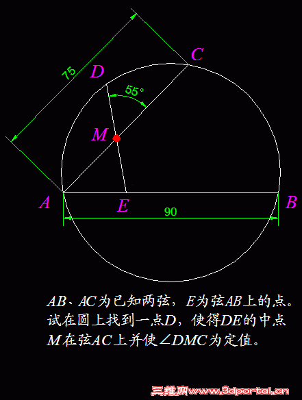

呵呵,题目稍作修改:3 Q5 ~: m' |$ i4 p  i
  p1 D- C9 V+ V2 y) a( s
2005llnn + 5 修改奖励

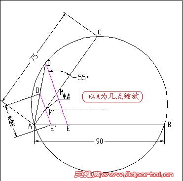

发表于 2012-2-16 14:55:47 | 显示全部楼层 来自: 中国上海
( b7 V1 x# t. f/ ~4 Z8 f

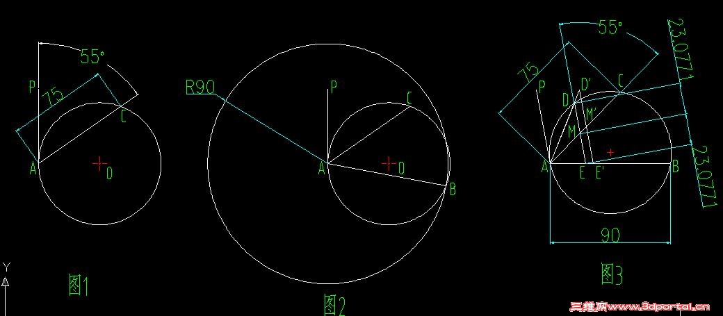

) H" ]1 s: f1 O0 ^8 ?! h4 N0 g1.画任意圆O,画圆O的切线AP,过A点作直线AC,使得∠PAC=55°,直线AC交圆O于C;
! h& x0 v( z' u' D2.以A为基点比例缩放整个图形,选参照,参照长度为AC,新长度为75(图1);
+ H- B' u, Z9 \8 p3 D8 w8 |3.以A为圆心,作半径为90的圆,交圆O于B点,连接AB,删除90的圆(图2);
6 |: F) B7 ~3 G  W" y/ Z; M5 f4.以A为基点旋转整个图形,选参照,参照角度AB,新角度为水平;
% j7 _7 r, v% e9 c5 i5.以AP中点为基点水平复制AP,新位置为与AC的交点,新直线为D'E';5 b0 M: _! o9 ^. t, Y
6.连接AD'交圆O于D点;
. M9 @8 x. E$ a0 B7.以A为基点比例缩放AD'、D'M',选参照,参照长度为AD',新长度为AD(图3)。
2 ]0 {' f, p- p: h+ L/ z8 x8 t7 k
  @' H' w0 U9 b1 F8 N
5 z7 t, b$ X: H; X% a作法中省略部分不重要的步骤。

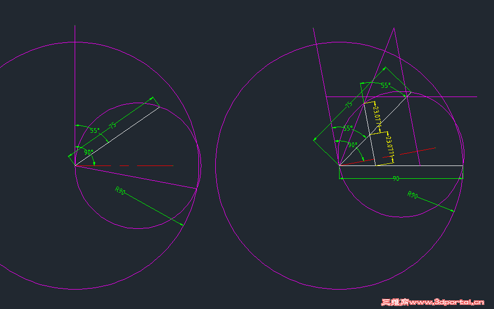

发表于 2014-5-11 09:29:57 | 显示全部楼层 来自: 中国陕西西安
. X0 j- C' t& x; C4 I1 s" }
  x+ F  A! V4 L9 a
2005llnn + 5 技术讨论
发表于 2014-5-11 11:52:36 | 显示全部楼层 来自: 中国北京
( a1 u9 U9 G) l) c
2005llnn + 5 技术讨论
