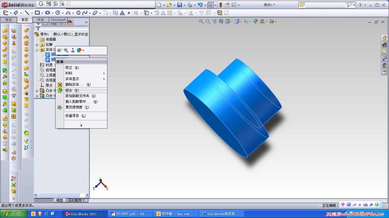

发表于 2012-2-8 09:55:52 | 显示全部楼层 来自: 中国上海
有的,如图,你建立模型的时候有个合并结果的复选框,不要选,然后在实体文件夹里,选择你要合并的实体右键如图即可。。。

1 s7 ]9 u: {2 n/ I1 w. C7 V* u
我现在用的是2008版,这个版本暂时没有这个功能,如果我没记错的话高级版本有布尔运算,你可以在工具栏选项里找到!话又说回来,既然没有布尔运算,软件里也有相似于布尔运算的工具存在:1、组合实体,它相当于合集;2、连接重组,相当于交集;3、型腔,相当于差集。

2010有  插入-特征-组合

组合就已经包括三个了。- W! h9 D0 \$ ]
