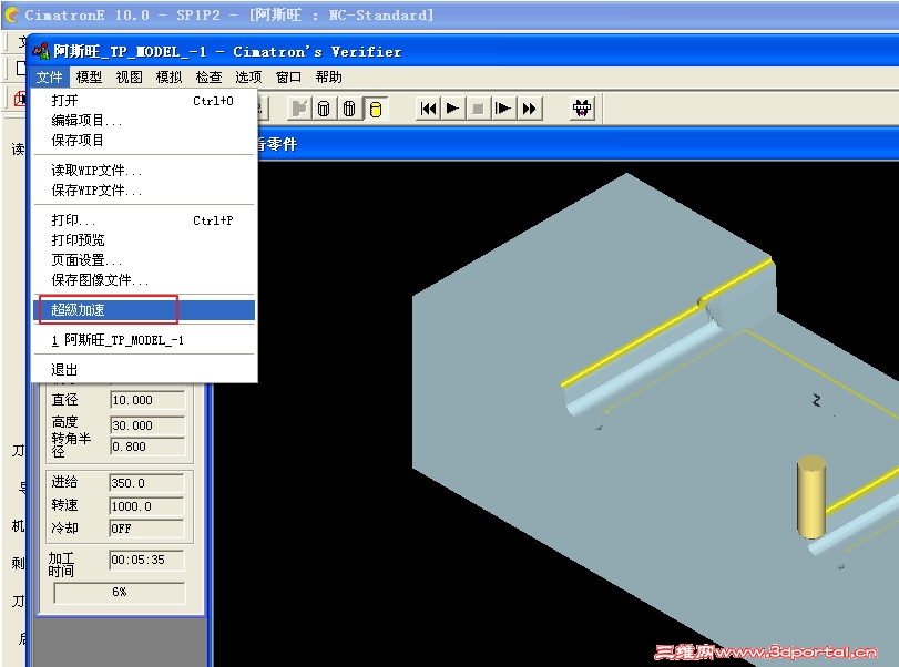

PPALY46HK$G0%OHW3}UVYFN.jpg 大家好,我以前是用IT版本的。现在用CIMATRONE 7.0的高级仿真里面的模拟速度怎么调节啊???有时候一个大文件编完程序想模拟检查一下得需要好久才能模拟完了!!!
发表于 2012-2-7 17:36:13 | 显示全部楼层 来自: 中国江苏扬州
simulate下面勾选turbo可以加速

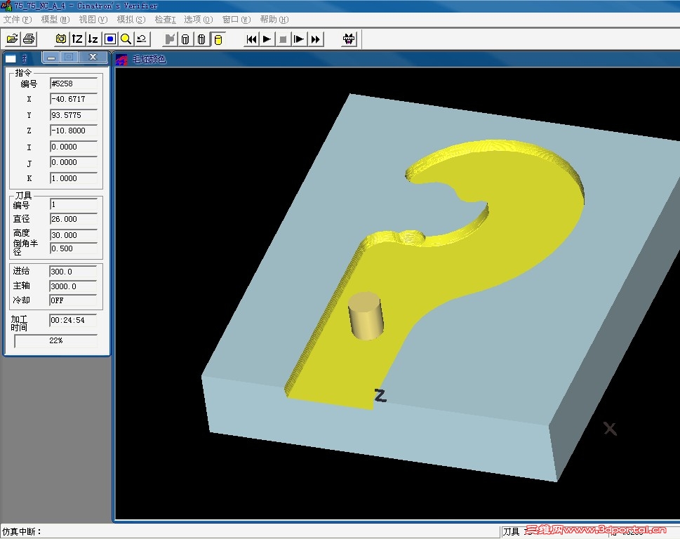

使用快速预览:3 r+ b( [$ s7 T% f
* [, i" g9 s; c: w  m& h 图像 2.jpg
