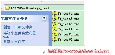

Step1
首先,我们需要假设一个中望PostConfigs的位置,此处我把中望PostConfigs的位置指向E盘(同理也可以指向企业服务器),为了体现区别我把中望PostConfigs文件夹名称改成了中望PostConfigs_test,也把ZNC文件重新定义以便区分,如下图:

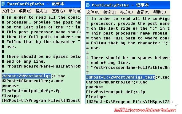

在没有开启中望3D的情况下,用记事本方式打开D:\Program Files\中望SOFT\中望3D 2011 Chs\output_def\PostConfigPaths,红色字体为中望3D的安装路径。
$ B8 {8 z0 ]7 h8 z) e, r1 v+ Q1 N% {
! f( ^$ K6 F- O! r1 B/ B$ ^
我们看到下面左图中是默认的位置,右图是我们更改后指定的位置。
# M& V, @0 X0 |: i4 m, x1 }
.znc指的是后处理配置文件的后缀名,也可以在此处修改。

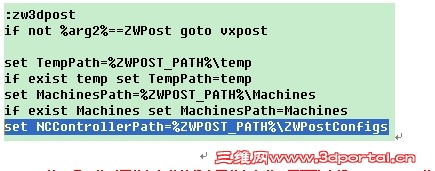

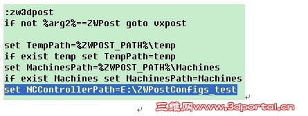

Step3.用记事本方式打开
& ~, Y+ Y4 }& X" x8 r  O* X
D:\Program Files\中望SOFT\中望3D 2011 Chs\output_def\runpost.cmd
找到“:中望3dpost”这一段,将下图蓝色部分替代上图蓝色部分,即更改中望PostConfigs的位置。
step2更改的位置是指外部的显示,这个更改的位置是指内部的计算。两者缺一不可。

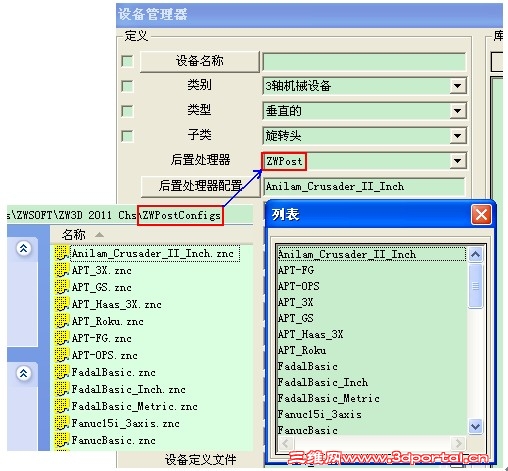

Step4.
打开中望3D进入到加工环境,点击设备管理器,便见到如下图所示,可以看到
) [6 s. S9 }( p
中望PostConfigs位置指定成功。5 ]$ i8 T; Z! h& S
