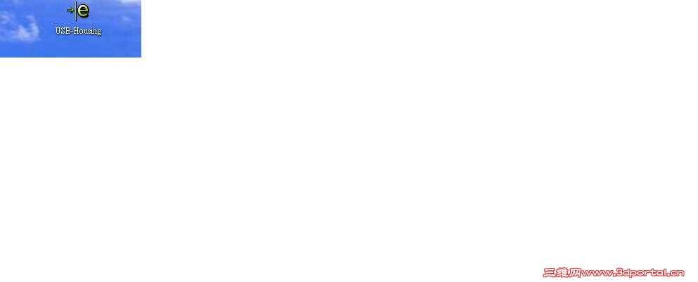

今天拿到一个solidworks圖檔  打開是EXE檔案還不可以量測  我想轉到其他檔案可以么? 我需要轉到2D組合
