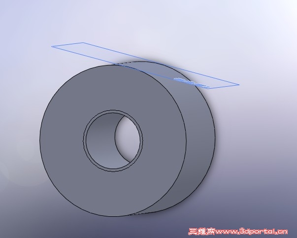

* B/ W/ i- j5 A/ y! l; _3 i; {" v请问下想找到这两个面的相交轴有什么好方法的,麻烦指点下,谢谢啦

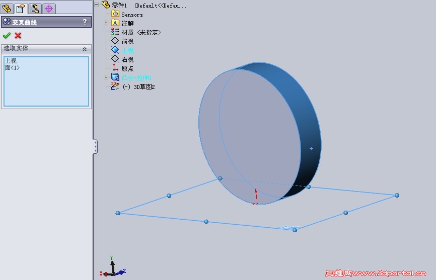

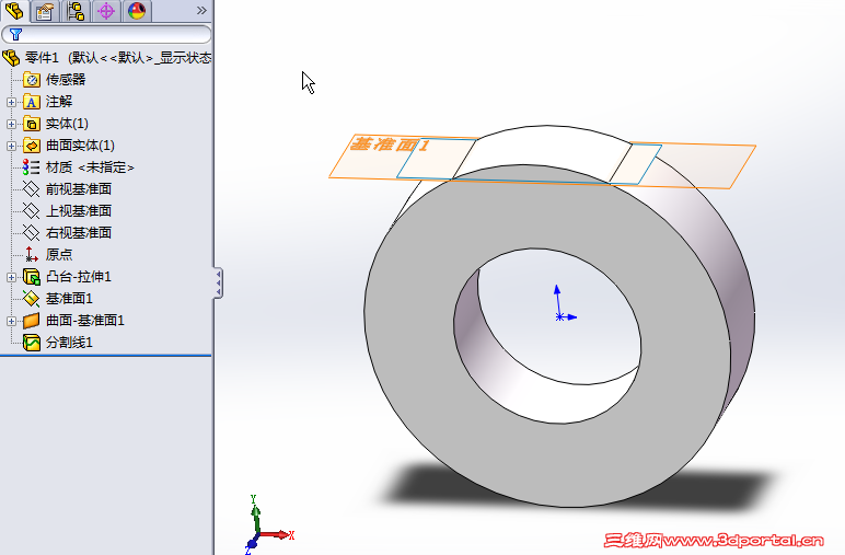

难道是我理解错了, 你指的是不是相交线? 在基准面上做个面, 直面和曲面相交就可以了,,,,
发表于 2012-2-5 19:23:12 | 显示全部楼层 来自: 中国河北唐山
交叉曲线、、、、、、、、、、、
发表于 2012-2-7 11:30:07 | 显示全部楼层 来自: 中国浙江金华
是不是要找基准面与圆柱的切线?(如果相切)
; l) h3 R# h  b  l这样:在基准面上画竖直(你现在的布局)线,选择其中一端点与圆柱的一个边穿透,这条线就是两者的相交线!
