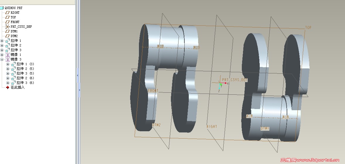

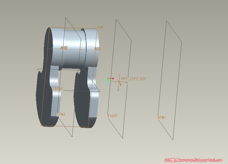

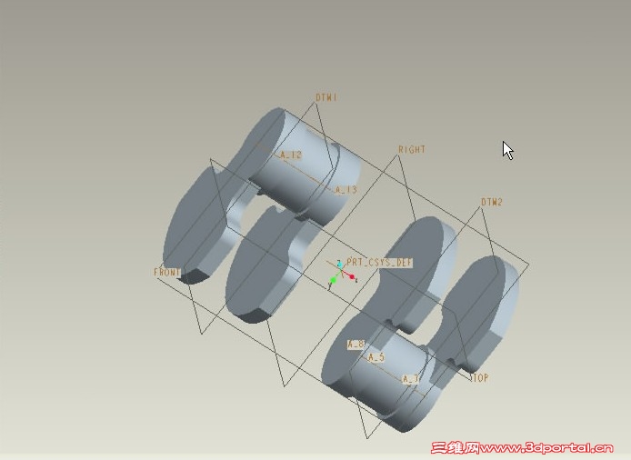

学习proe时遇到了这样的问题,想问问各位达人如何快速实现将图一变为图二中的效果(其中dtm1平面和dtm2平面关于基准平面对称)
图一 曲轴
图一 曲轴
图二,目标效果
图二,目标效果

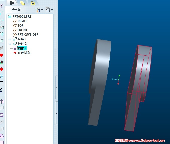

本帖最后由 tangcarlos3d 于 2012-2-5 12:14 编辑 * a. m, I+ {/ H- U) T

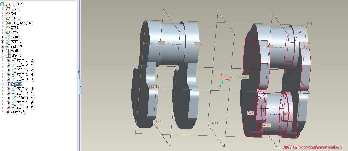

: h( S" s- B8 V3 k5 X* \! o6 F( YPRO/E的镜像基准只能是平面参照,不能是轴线。见下图:9 t7 K2 `% m' N. x

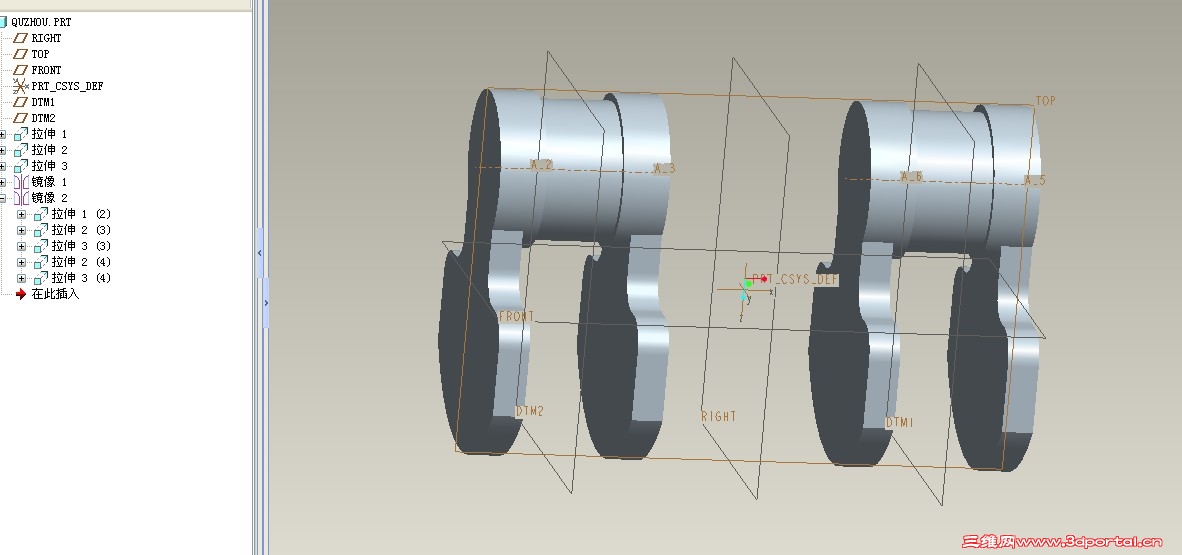

不过可以通过2次镜像得到你要的效果。自己可试一试。
唐依依 + 3 应助
 楼主| 发表于 2012-2-5 14:04:48 | 显示全部楼层 来自: 中国河北衡水
1 y; E8 Y& K" c4 D
5 q$ v$ U/ R8 X4 j, ?已通过两次镜像解决,谢谢!

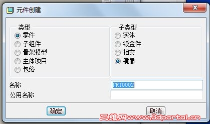

发表于 2012-2-5 14:09:29 | 显示全部楼层 来自: 中国广东东莞
如果要求镜像的零件独立与原零件则把“几何从属”和“位置从属”前的勾去掉,可改变镜像零件的尺寸和位置。

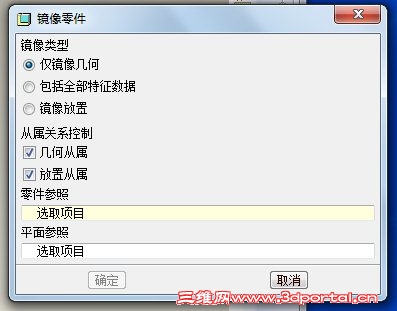

 楼主| 发表于 2012-2-5 14:13:31 | 显示全部楼层 来自: 中国河北衡水
请问镜像文件的这个对话框怎样调出来?

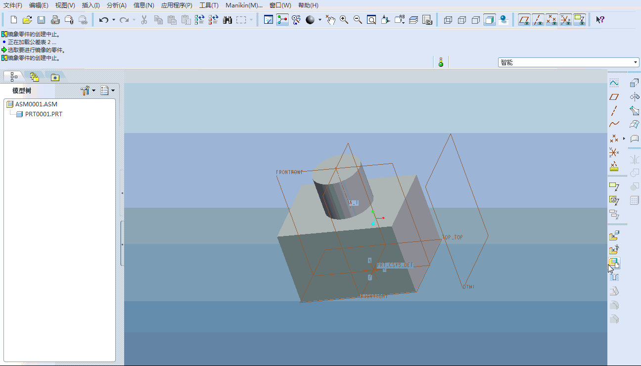

发表于 2012-2-5 14:46:33 | 显示全部楼层 来自: 中国广东东莞
选“插入,元件,创建”后出现对话框,出现“元件创建”对话框。如附图:
发表于 2012-2-5 14:47:54 | 显示全部楼层 来自: 中国江苏扬州
5# 逍遥似君子 3 {$ O* c3 k! Y0 v3 S. j
, [/ ~& \. ]8 _/ F" U% E% u1 C2楼说的那个命令在组件模式下,具体看以下图片:
1 G: o! |! c( |  i- U& ^( w8 w1 N$ b2 a* i, `

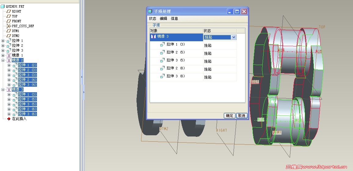

发表于 2012-2-6 16:51:31 | 显示全部楼层 来自: 中国广东肇庆
3 J% @: O' a- f) `/ W( H

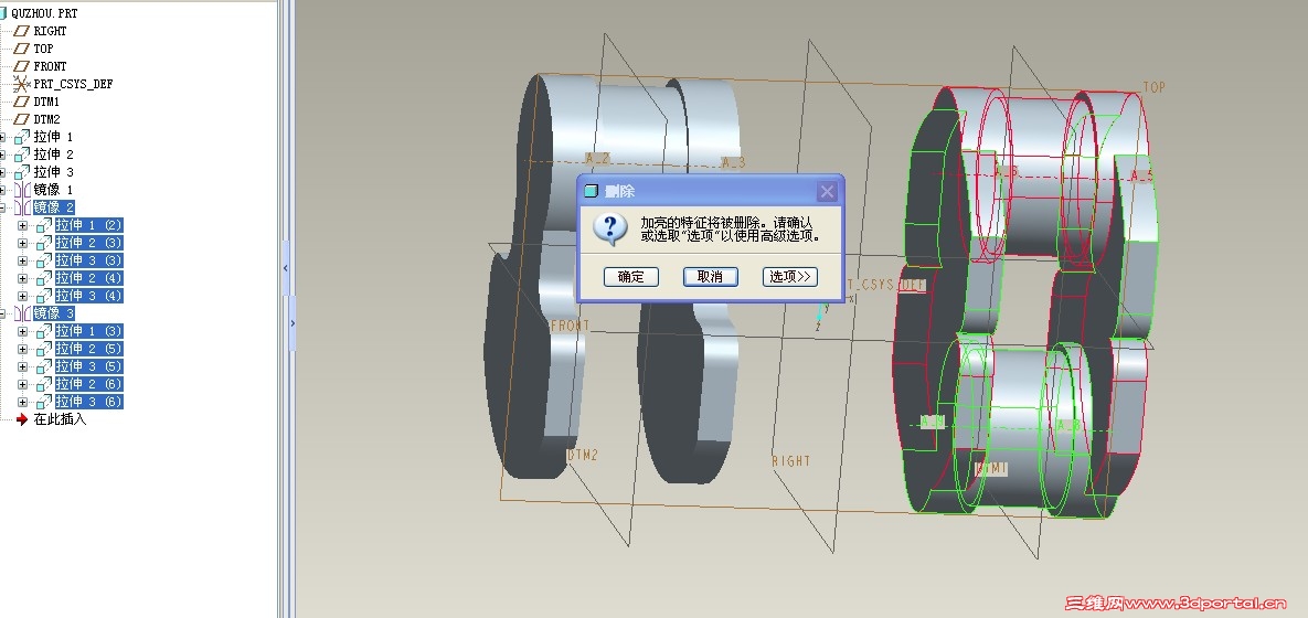

已通过两次镜像解决,谢谢!
% k9 P' g5 }* c逍遥似君子 发表于 2012-2-5 14:04 http://www.3dportal.cn/discuz/images/common/back.gif
你这样只是特征镜像不是实体镜像!
 楼主| 发表于 2012-2-6 17:25:11 | 显示全部楼层 来自: 中国河北衡水
两种镜像的区别是什么,还请说明~ 8# 3911815
