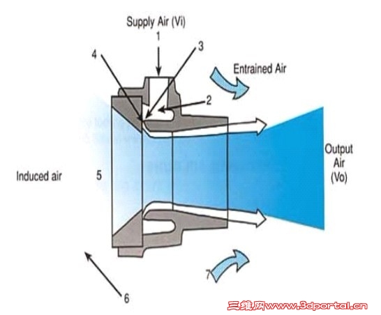

请问一下各位前辈这玩意使用时有什么讲究吗?我们平整机的出口吹扫使用的空气放大器好像没有效果,用手试探时发现只有当很接近大口时才有风,估计有效区域也就在其上方20mm吧。这正常吗?就如图所示,只有把手放在离5位置很近时才有空气流动,而带钢的下表面距离这里大概100mm吧。有什么解决方法吗?谢谢啦

这就是一个文丘里原理。

有调节装置,可以调节空气放大效果。我们热轧上可以吹扫1米远,噪音很大。: |9 k8 {. y0 }& M/ {' n; d
如果调节无效,可能内部结构被破坏。

楼上朋友,请问一下你们使用它是来吸还是来吹的?我们用来吸的,可是作用范围很小。调节装置?没有看到啊?怎么调节

你只考虑到加工工艺性能,而忽略了气动力学的特性,能起到放大作用才怪!% @: [' x2 M1 _$ c& }
重新做气动力学设计,不要一味考虑机械加工,只要你想得到就加工得出!; V5 b1 [9 Y9 C9 P' H
1 r2 O5 y1 r/ T5 P. x  X1:10--1:16是可以做到的,但这指的是流量,你可以根据进口部位的尺寸来计算进口处的空气流速,自然就明白了;
' j5 [% P) l4 D0 B3 Z
+ b  {" B+ S# E3 e! \3 @引射式燃烧器的引设流量比一般不能大过1:12,俺们作测试流量可以做到1:17;
发表于 2012-3-28 18:14:29 | 显示全部楼层 来自: 中国四川成都
3、4处的缝隙尺寸是至关重要的!你这个“空气放大器”的气动设计计算的重点就是环缝喷出压缩空气的流速、5处孔径和长度;$ _0 o4 {2 Z4 S% h) _0 |7 X
你这个东东是单一流体介质,可以用SOLIDWORKS的流体模拟简单模拟一下就知道了;

谢谢狐狸的指点,您提到的“可以根据进口部位的尺寸来计算进口处的空气流速,自然就明白了”可以给详细说明一下吗?这方面知识接触到的比较少,请教您一下!
