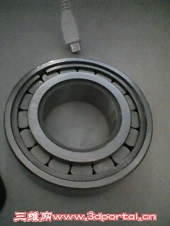

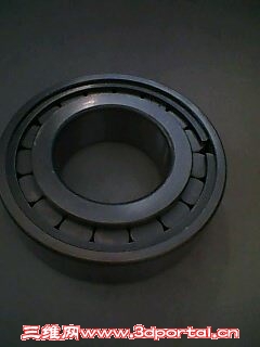

[求助] 这个轴承怎样拆开。急
发表于 2012-2-4 08:10:55 | 显示全部楼层 |阅读模式 来自: 中国浙江宁波
本帖最后由 zsjdnx 于 2012-2-4 08:13 编辑 ! m8 e' v) g6 w
% ?+ z* L; x, H/ f  q5 \1 I! R IMG0023A.jpg IMG0024A.jpg 怎样能把卡簧取出。

卡环是弹簧钢的,从缺口处将其撬出卡槽没那么难!
发表于 2012-2-4 08:47:03 | 显示全部楼层 来自: 中国湖南岳阳
这是满装圆柱滚子轴承,使用是不需要拆开的。
# m$ y, w; M( e& F1 W; M/ e如果轴承损坏了,换一个就可以,没必要拆开,拆开了又能怎样?( G7 G  j( w. v% G
如果一定要取下卡环,可以在卡环两头部钻两个小孔,剩下的就知道了。

 楼主| 发表于 2012-2-4 09:43:53 | 显示全部楼层 来自: 中国浙江宁波
要拆几千套
 楼主| 发表于 2012-2-4 09:49:23 | 显示全部楼层 来自: 中国浙江宁波
因为工人装配不认真,产生了废品,在不破坏原有的零件的情况下,怎样把卡簧取出。
发表于 2012-2-4 09:54:38 | 显示全部楼层 来自: 中国广东东莞
只有按3楼的方法,破坏卡簧后再返工。

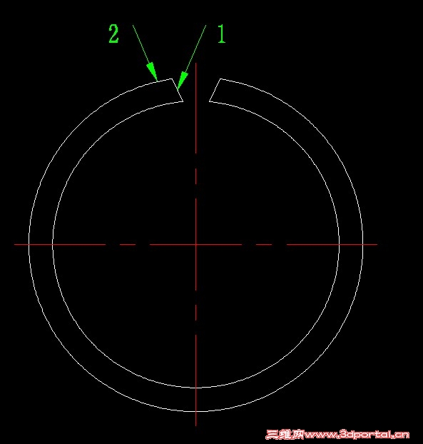

发表于 2012-2-4 10:08:27 | 显示全部楼层 来自: 中国湖南岳阳
这种卡环切口应该是斜口,如果是,可参考图示,在箭头1撬起来,在箭头2处垫上,再慢慢撬出来。

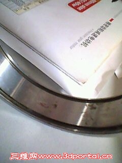

 楼主| 发表于 2012-2-4 10:31:52 | 显示全部楼层 来自: 中国浙江宁波
IMG0025A.jpg 安装槽有2个深,不好翘出
 楼主| 发表于 2012-2-4 10:36:11 | 显示全部楼层 来自: 中国浙江宁波
{4YW@P0U]5_Y4Y}QD6.jpg 开口处只有5MM
