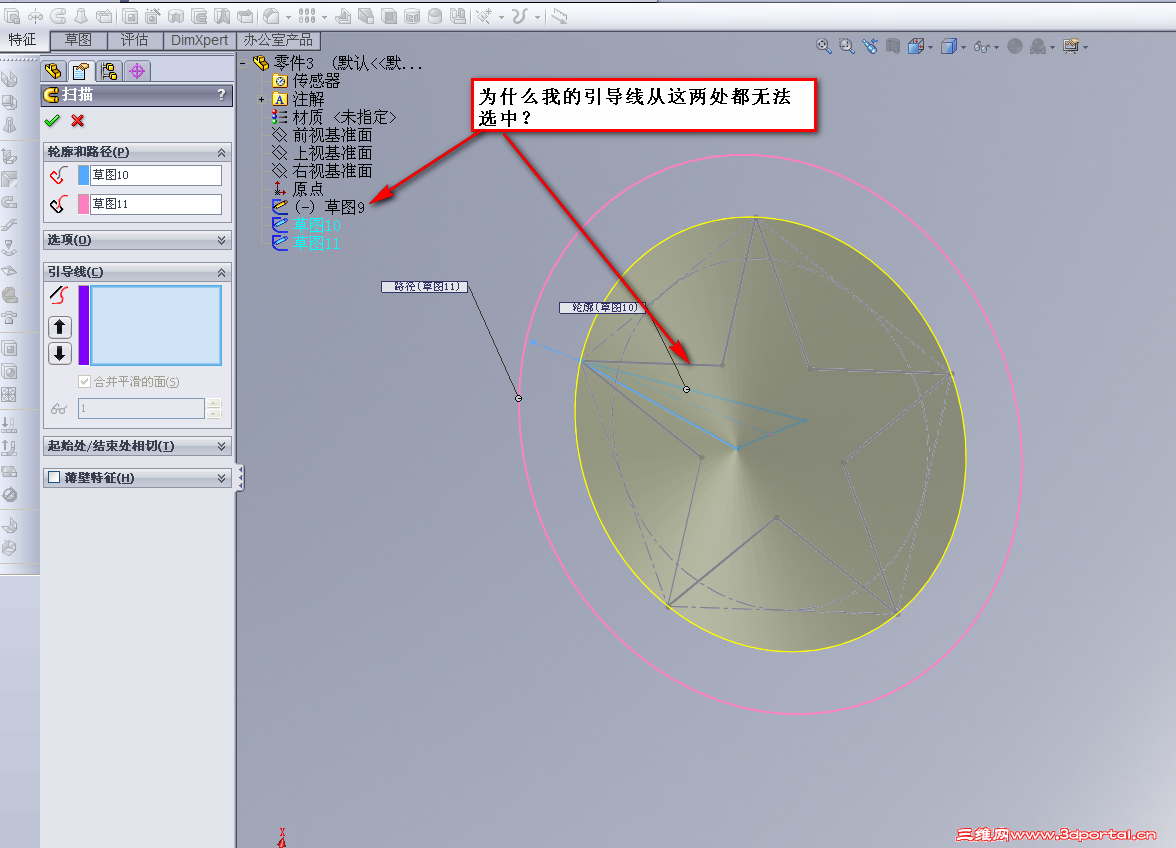

从坛子里下了一个五角星的画法,今天有空学着画了一个,10版的。发现扫描的引导线无法选择,不知道是怎么回事?/ ~7 ~) L: b( {* {1 P2 P. S
打开原作品,里面的扫描引导线可以删除后从重新选择,但我自己画的就不让选呢?" D9 I6 y9 e+ q( p3 P! Y( s1 {) E: y

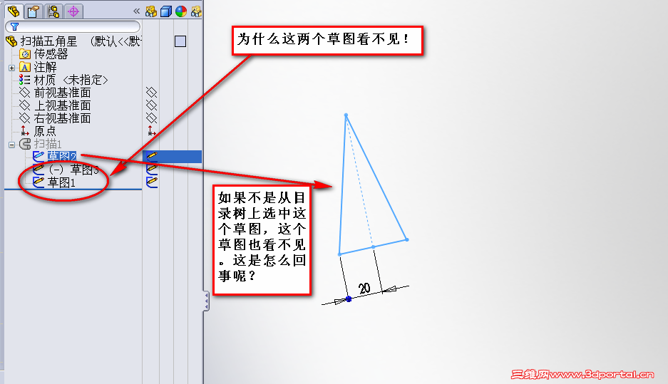

原作品的草图为什么不显示出来,也不知道是咋回事?如图,明明我已经选择了显示草图,还是看不见,但鼠标点选任一个或几个草图却都能看见,但当编辑其中一个草图时,其他已显示的草图却都看不见了,请老师指教!9 o# \3 C" M  V3 X, s" q

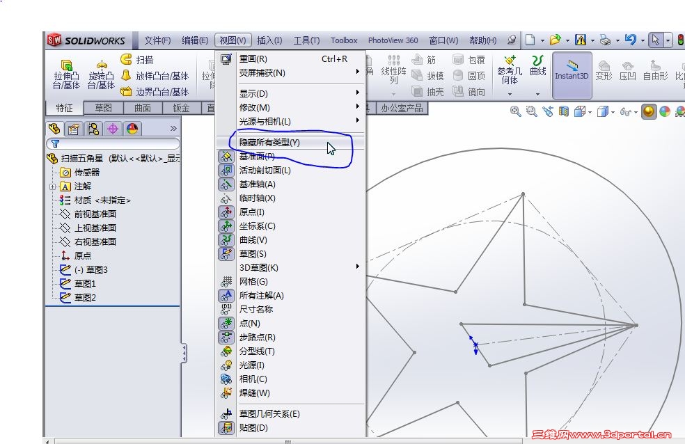

你確定三角形定點與星形做穿透定義了嗎?

可以选的啊,没有问题

谢谢楼上各位老师的帮助,重启软件后引导线不能选的问题解决了。
