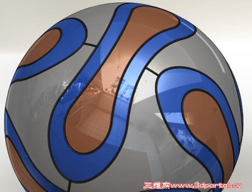

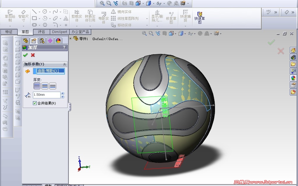

在绘制3D足球时,中间块部分一加后就会出现错误提示“重键模型错误,此曲面无法加厚”。就是图中黄色的区域,请教各位大虾,如何解决??
解图
解图

选取曲面-等距时不要选相邻曲面就可以了!!
