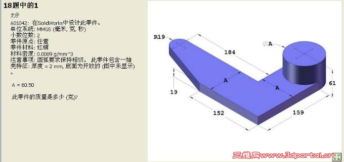

今天在做一道练习题的时候遇到了个问题,希望各位大哥大姐帮忙解答下,蓝色的三维图中有个A的尺寸,使用方程式驱动的。% E! s" K5 s6 m& g; X  _5 G
我做了之后那个50的尺寸怎么能够改成A呢?在线等,谢谢。

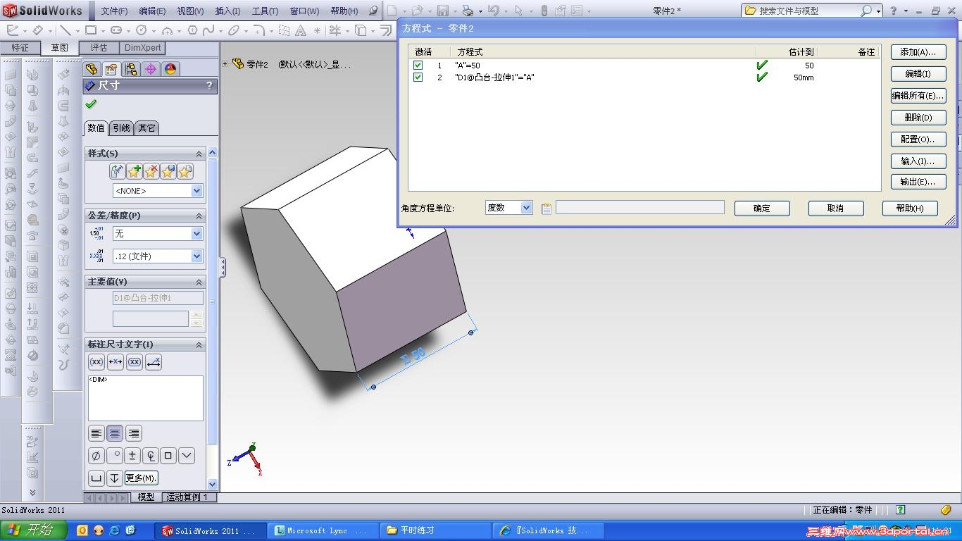

1# Sangwhitso 兄弟你用了3年的sw.用链接数值,书很有用的呀....

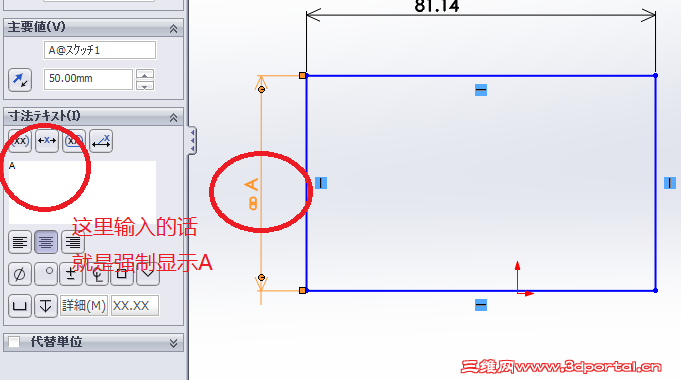

; X- e/ j+ _' W, o, m! w+ r  `1 z. Z
那个,乃有点误会了。$ e" |0 i( I- O, Y& C2 I# @
设定尺寸长度,之后选择尺寸链接,命名为A的时候,( j# C! R* ?% ?. q( f9 S* J  B6 f
在那个方程式的菜单里就会出现 “A”=50
4 u! P5 p# f  v( v5 f6 l! |- q% {' w至于你在例题里看到的A,那个只不过是隐藏了数值,然后选择显示尺寸名称的结果?或者干脆自定义尺寸显示为A的结果而已。。。例如图片:4 T: Z9 |' h/ n
