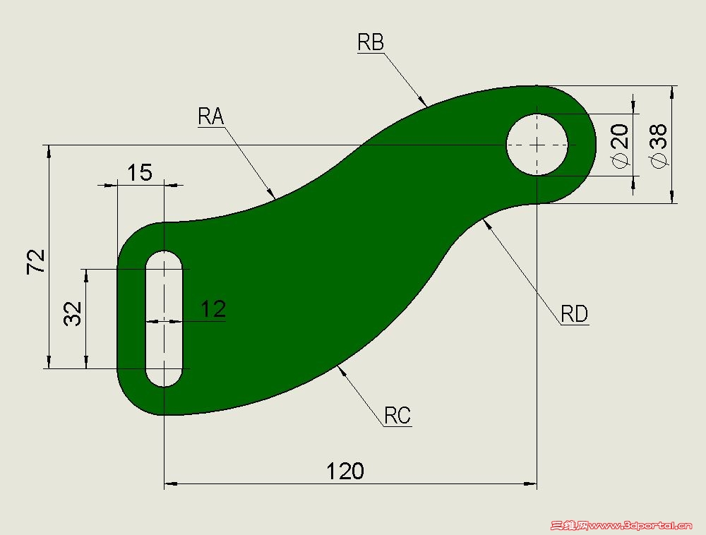

简单的草图,有兴趣的可以做一下(如图)
% h4 B; U; U5 G* [/ V- [5 u8 `
& A$ b! T9 ~" W+ I* m# T/ P要求:
" ^" }0 w8 y" W* S单位:mm,使用Solidworks建图。  d) R% ?# J' @7 E' E& c
6 H6 J6 r8 R( D$ K. F1 O8 j1 q相关尺寸见图且:RA=RB,RC=3×RD,要求所有圆弧保持相切。
8 z' V" }! ^$ x+ p8 u求:图中的上色部分面积 ___________ m㎡(保留四位小数)。

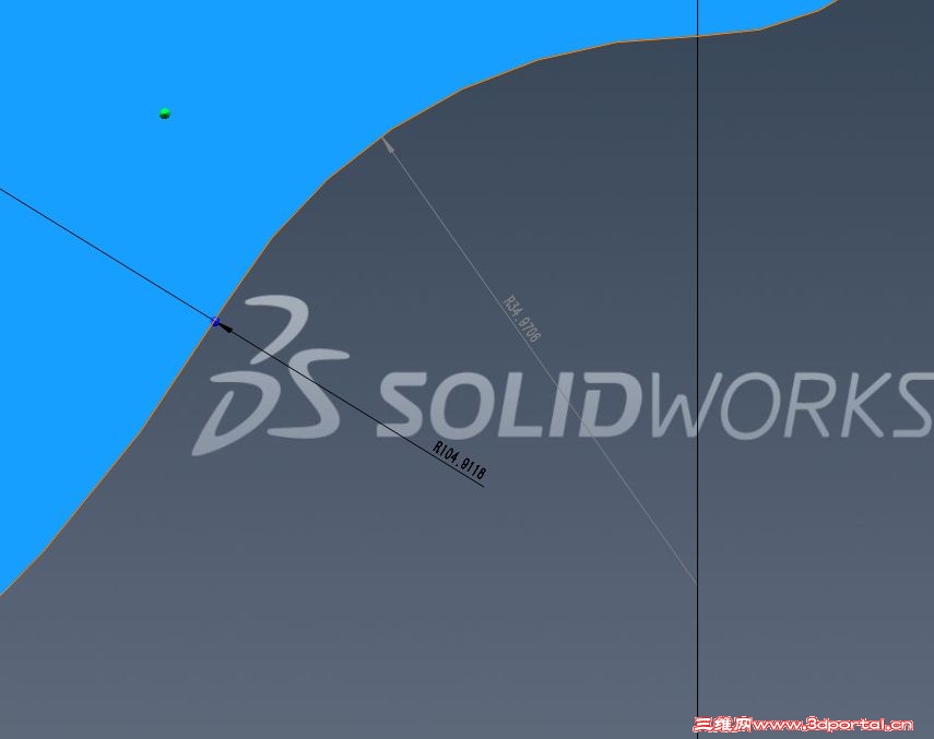

4# mygc
- \2 h5 V  Q( ~7 J, y- U- b$ Y5 Z! {, f8 F7 G" T
是差一点的,这个不能完全成立的(有时间的话,就慢慢的调整)

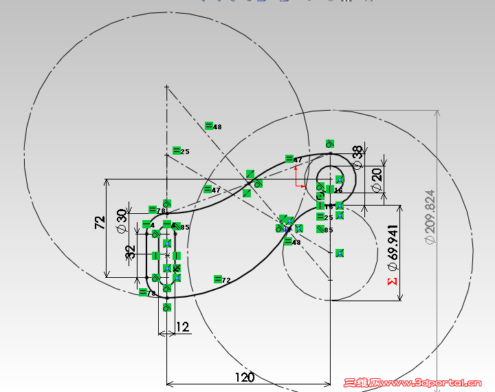

抱歉,前言收回,3倍弧很難畫><;經常莫名其妙就過定義了。。。- I6 Q! b- q+ Z) [' t. ~  C6 n
To 樓上,如果是R相等的話,畫不出唯一解的吧?

7# sihouko 9 h7 x6 O( X2 A  V; |* [
9 ^) K+ N) J4 p' J这个大R不能超过R105的  105/3=35  小R也不能超过R35的
$ {( k: V# K2 m# J* T' c) r0 U9 @; D0 G) `( E
用驱动尺寸,很容易找的,看看楼主什么意见???
* l9 {4 Y" j. j" u  x* ~# d: F. |4 p; b$ G) G8 v& W0 l! l0 Q# X

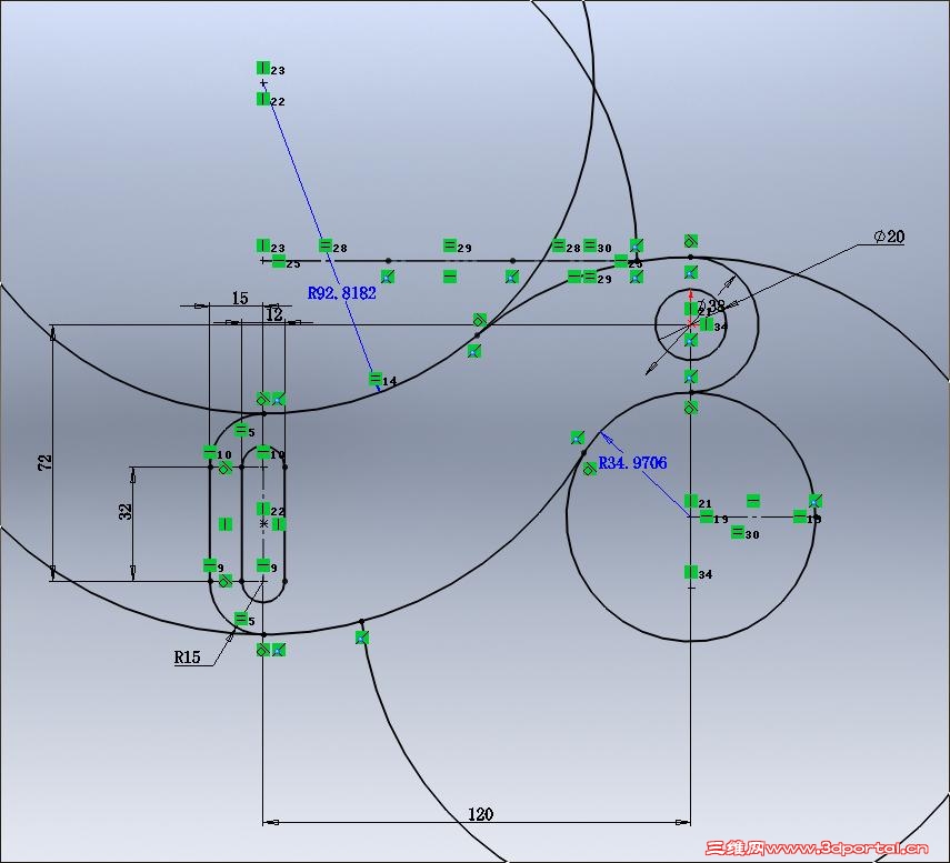

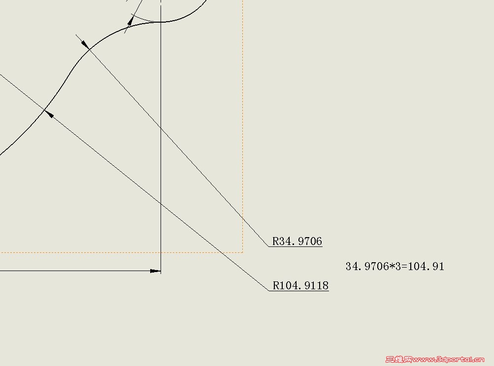

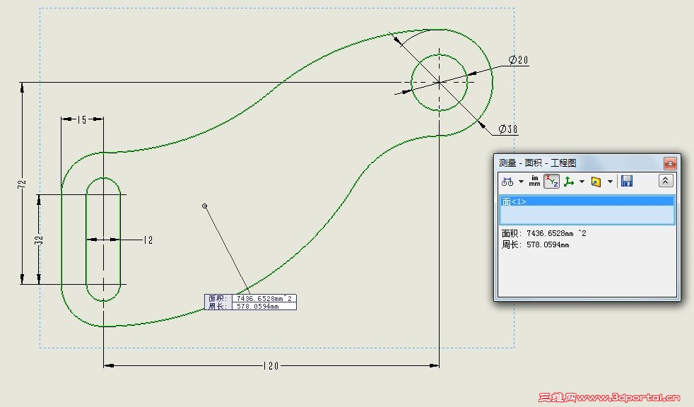

发表于 2012-1-31 11:36:56 | 显示全部楼层 来自: 日本
2 W5 {, r" w  \, M, [' x+ l  G* Y$ ~/ O: d+ h
弄好了,果然還是比例圓比較好用。。。。- J. g  z/ W" z' N+ h
; k% ^3 G" Y: ]+ p+ V5 Q  Z9 h  n6 Q# X. q$ j

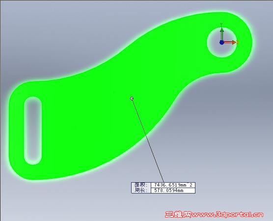

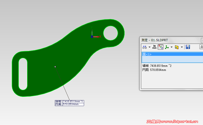

5 i5 ?  z7 E: O' {9 ^面積。。。恩。。等我清理一下。。。結果是這個?& {3 F  S+ }0 p
# ]- q. a! D, ]) t, l6 X5 p
; f: k% s( x" k) M& a: [; g追加,現在想想,小圓外面的那個動尺寸的大圓真的沒甚麼用><;
chenjun520601 + 3 技术讨论
