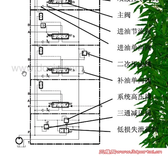

图中标有低损失卸荷阀的那个阀,看看这个阀起什么作用啊?求助高手

是啊,呵呵找不到啊,还是看不明白为什么主油路来的油从这个阀直接回油箱呢

“低损失卸荷阀”是一只二位2通液控换向阀,它的作用是:当多路阀动作时,卸荷阀动作,油泵向系统正常供油;在多路阀都无动作时,卸荷阀复位,将油泵来油切换到回油管,即油泵卸荷。

液压行走车辆多路阀上,无工作时为油泵卸荷的低压卸荷阀。挖掘机上卸荷压力一般3-4MPa左右。

就是不工作的时候,此阀直接卸荷,工作时压力是阀不能卸荷。同哈威psl系列的阀
